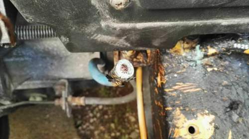

Hatte nen ähnliches Problem bei meinem Volvo, siehe Foto war mal der Masseanschluß.
MfG
Img-20151121-115759
