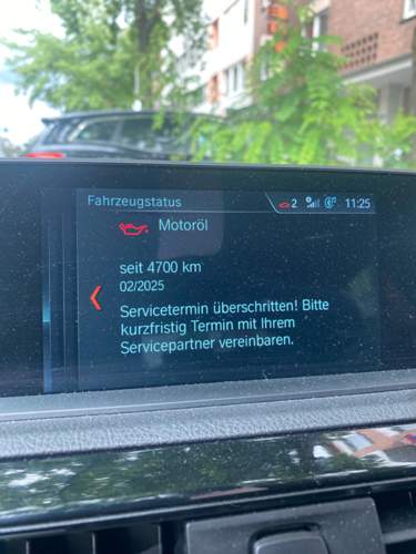

ich suche weiterhin vergebens nach brauchbaren Tipps und/oder Erfahrungswerten bzgl. des BMW-Ölwechselintervalls. Vermutlich liegt das daran, dass die meisten Autos geleast sind, und dass daher die Dauerhaltbarkeit für die Benutzer ihrer Autos - wenn überhaupt - zweitrangig ist.
Ich möchte meinen 116i F20 möglichst lange fahren und hinterfrage daher den von BMW empfohlenen Ölwechselintervall (24 Monate bzw. 30.000km).
Das erste Ölservice bekam mein Wagen erst nach 18 Monaten oder 37.700km, da ich viel Langstrecke und schonend gefahren bin. Laut BMW ist so eine Laufleistung bis zum Ölwechsel zwar nicht die Regel, aber bei "ökonomischer Fahrweise" auch nicht beunruhigend.
Nun wohne ich in der Stadt, fahre nur noch sehr selten Langstrecke, meist Kurzstrecke, und komme derzeit auf ca. 13.500km pro Jahr. Laut jetzigem Stand ist der nächste Ölwechsel erst wieder nach 24 Monaten oder nach 32.000km (Ölservice vor 4.000km, Bordcomputer sagt aktuell "in 28.000km Ölwechsel") fällig.
Nun habe ich überlegt, unabhängig vom BMW-Wartungssystem 1 mal pro Jahr einen Ölwechsel mit Original-Komponenten in einer freien Werkstatt durchführen zu lassen. Was spricht dafür? Was dagegen? Gibt es Erfahrungswerte, wie sich das Motoröl nach über einem Jahr bei vorwiegend Kurzstreckenverkehr verhält?

Also wenn Du das erste Öl erst nach 37.700 Km wechseln hast lassen, dann sollte es in Zukunft reichen den Intervall des Bordcomputers einzuhalten.
Warum ich das sage, ich werde auf jeden Fall den ersten Ölwechsel nach ca. 3.000 Km machen lassen.
Der Abrieb der Innereien ist die "ersten paar" 1.000 Km am größten und somit wird das Öl im Verhältnis zu später am meissten verunreinigt/belastet.
Soll aber jeder so machen wie er meint, ist nur ein Denkanstoß.
Somit ist dein jetziger Gedankengang das Öl öfter zu wechseln, für mich unnötig rausgeschmissenes Geld.
Normalerweise zählt der Computer ja je nach Belastung den Intervall runter.
Also bei viel Kurzstrecke wird der Intervall kürzer und bei Langstrecke eben normaler Intervall.
Wobei mich deine Aussage viel Kurzstrecke etwas verwirrt bei 13.500 Km.
Das wäre für mich eine normale Laufleistung für ein Jahr.
Außer natürlich Du fährst 6x 6 Kilometer pro Tag und zwischendrin vergehen ein paar Stunden.
Dies ist aber anscheinend bei Dir nicht der Fall, da der Intervall normal runtergezählt wird.
Schaden wird es grundsätzlich nicht den Intervall selbst zu verkürzen, es stellt sich eben bloß die Frage, ob der von Dir gewünschte Effekt auch damit erziehlt wird.
Die ganzen Filterelemente würde ich ebenfalls nach Herstellervorgaben tauschen lassen.
Alles andere belastet den Geldbeutel unnötig.

Ich würde einfach die Intervalle von BMW einhalten. Öl altert zwar, aber so schnell nun auch wieder nicht. 13.500 km/a entspricht ja fast dem "Ideal" von 15 tkm/a laut BMW (2 Jahre oder 30 tkm). Etwas verwundern mich die 37.700 km bis zum 1.Service. Entweder so schonend gefahren oder doch etwas überzogen?
