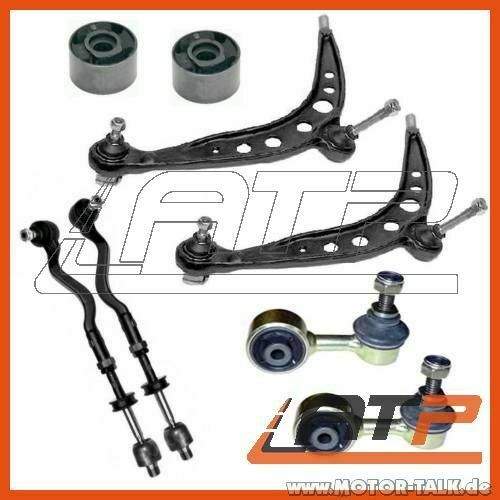

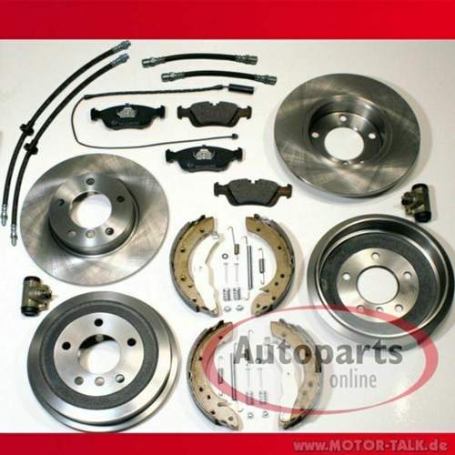

Somit bin ich froh darüber, das ich die Teile von Bild 1 und 2 noch nicht gekauft habe und werde dann doch tiefer in die Tasche greifen.
Ich habe es als verlockend gesehen, weil alles in ein Paket, was man so braucht und denke mal nur auf die Kosten geschaut, anstatt darauf zu achten, wie es mit der Qualität der Teile aussieht.
So wird das nichts in Sachen Sicherheit, da gebe ich euch recht und nehme auch gerne Ratschläge an.

Ach und wenn du schon Querlenker kaufst,dann brauchste keine separaten "Traggelenke" (Radführungsgelenke = RFG),denn die wären im neuen QL schon drin.
Welche Marken willst du verbauen und woher beziehst du die Teile?
All dein aufgezähltes Zeug wird schon ein paar hundert Euro kosten,wenn man ordentliche Ware und keinen Chinaramsch kaufen will....

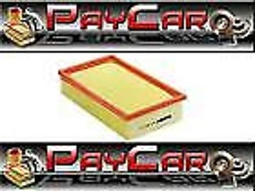

Also mal nebenbei gesagt der Mondeo hat auch Steuerkette:) zu den Teilen schau mal Bilder kostet mich alles zusammen runde 300,- Euro

Das erste Bild.....das Zeug kannste gleich wieder zurückschicken,das hält MAXIMAL ein Jahr,dann is ALLES wieder durch!
Das auf dem Bild kost von Lemförder zusammen schon um die 200-300 Euro,dafür fährt die Kiste dann aber auch 10 Jahre ohne Tausch.
Den Bremsenkram aus Bild 2 wirst du auch bald wieder rauswerfen,weil zumindest die vorderen Scheiben krumm sind und die Bremszylinder der hinteren Bremse siffen (was zur Folge hat,das du den Rest hinten auch nochmal erneuern darfst....Bremsbelag und Bremsflüssigkeit vertragen sich ned),weil billigster Kruscht.
Das Zeug von ATE und Konsorten macht auch MINDESTENS 200-300 Euro....und hält dafür aber auch DEUTLICH länger....
Filter,Zündis und Dichtung,wenigstens da haste ne gute Auswahl getroffen....
Aber die ersten beiden Bilder.....vergiß das Zeug.....wenn du sowas als angehender Mecha in deine Kiste reinschraubst,würde ich DIR mein Auto mit Sicherheit NICHT anvertrauen....
Das ist eben die Erfahrung,die man in einer Ausbildung NICHT lernt....aber manche müssen eben erstmal selbst auf die Schnauze fallen,bevor sie glauben,was ihnen so Typen wie wir erzählen....
Sortier dich selbst in die passende Gruppe ein.
