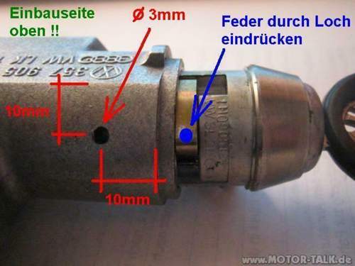

Das Teil wird Morgen eingebaut, dann sollte Ruhe einkehren. Ist das Zündschloss eingeschraubt oder mit einer Madenschraube gesichert?
Gruß Thomas
Zündschloss(ich denke du meinst den Schließzylinder) mußt du nach bestimmten Maßen anbohren und dann mit ner Nadel die Sicherung runterdrücken. Lass das am besten beim :) machen. ;)

Da Du ja eh ein Neuteil hast, kannst Du ja dort abschauen, wo Du beim alten eine 2mm Bohrung setzen musst, um die Rastfeder des Schlieszylinders eindrücken zu können. Dafür braucht man keine Werkstatt.
Beim Herausziehen des Schließzylinders aus dem alten Schloss darauf achten, dass der Schlüssel in Nullstellung stehen muss.

Das Teil wurde heute gewechselt. Buchse abziehen, Loch bohren und Schließzylinder wechseln war kein Problem (Hinweise zum Bohren stammen aus der "Suche")

Hallo Alle,
habe gestern meinen Lenkschlossträger ausgebaut. Hülse abziehen war kein Problem, durch die super Tips.
Jetzt wüsste ich gern wir man den Schliesszylinder anbohren muss, damit man ihn in den neuen Lenkschlossträger rein bekommt. Wo muss die Bohrung sitzen?
Bitte um Hilfe!
Gruß Alex
Hast du ein schlaues Buch vom Hr. Etzoldt?
