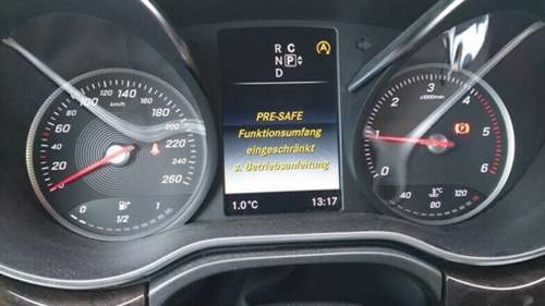

aber aktuell wieder! die Anzeige, dass PRE-SAFE Funktionsumfang eingeschränkt ist.
Hatte ich schon öfter, nun sogar beim Einschalten der Zündung. Das Auto ist sauber! Mein Freundlicher hat bereits Distronik und Kamera getauscht. Gebracht hat das alles NIX.
0jcbh0f0
Ich hatte auch des öfteren Störungen und Fehlermeldungen aller Art. 13 Monate lang, seit drei Wochen habe ich eine neue Batterie - seitdem ist Ruhe. Sogar die Standheizung lief heute das 7. Mal in Folge, ohne Nachzuladen. Und Zwischendurch nur Kurzstrecke. Auch Start/Stop geht jetzt. Haben die mich doch 13 Monate mit einer defekten Batterie rumfahren lassen. Das hätte mir manchen Ärger und Werkstattbesuch erspart.
