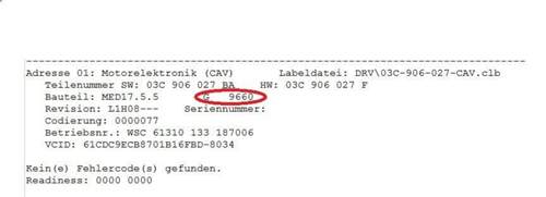

Diese letzten vier Stellen muss die SW Version sein - 8327 -
Wurde von Carport Pro ausgelesen!!
Schau dir mal meinen Anhang an, SW ist rot markiert.
Diese "9660" habe ich im Januar 2013 bekommen. Alleedings wird bei den Softwareständen für das MSG auch noch zwischen Schaltwagen oder DSG unterschieden.
Msg
@Jubi TDI/GTI schrieb am 12. August 2016 um 13:51:12 Uhr:
