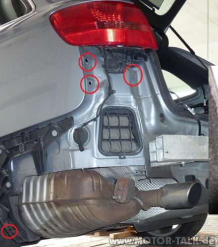

Gemeint ist die Klappe in Bildmitte. Vermutlich ist nicht mehr drin als im Modul von Reichelt Elektronik oder bei Pollin für nen 5er 😉.
Bildschirmfoto-2011-03-13-um-10-58-55
ok und was kostet der gute 8K0919145A Empfänger???
Danke
MfG
Hm, ok ... die Klappe ist mir neu 🙂
(ist mir ehrlich gesagt auch nicht aufgefallen, als ich den Stoßfänger ab hatte - habe aber auch nicht wirklich drauf geachtet ...)
Ja, das Modul macht auch nicht mehr als die Richelt-/Pollin-Lösung. Es wandelt einfach das DCF77 Signal in digitale Pulse um.
Zum Preis: Wenn ich mich recht entsinne, dann sollte das Teil 35 EUR kosten. Ein paar Prozente gab es dann aber noch ... genaue Summe habe ich jetzt so nicht im Kopf.
Kai
Bei meinem scheint auch der Empfänger defekt zu sein, habe seit Wochen keinen Funkturm mehr gesehen und alles andere was hier besprochen wurde schon ausprobiert.
Zu dem Bild von oben, ist der Empfänger das runde Teil an dem ein Kabel welches von oben kommt dran ist und die Klappe/Kappe das größere dann rechts daneben, ist das Modul angeschraubt?
Nein, das runde Teil ist nur ein Gummistopfen.
Das Empfangsmodul ist am Stoßfänger verschraubt, ja, mit zwei Torx-Schrauben.

Danke nochmal für den Trick mit der Kappe.
Konnte den Funkempfänger heute Nachmittag erfolgreich gegen einen neuen austauschen.
Die Funkuhr funktionierte auch innerhalb der nächsten 10 Minuten wieder.
Noch ein Tipp von mir.
Man kann den Emfänger zur Orientierung auch sehr gut von unterhalb des Endrohrs aus sehen, um schon einmal die Lage der Schrauben herauszufinden. Weiter sollte man im ausgebauten Zustand, einmal die Schrauben am neuen Empfänger reindrehen. Das erleichtert später das festziehen der Schrauben durch die Kappe erheblich. 😉

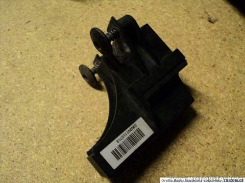

ist denn das Kabel wirklich so lang um das Teil über die Klappe zu wechseln? Hat jemand eventuell ein Bild von dem Empfänger?
Das Kabel ist lang genug um es bis nach innen zu ziehen.
Ein Foto vom Empfangsmodul ist im Anhang.
