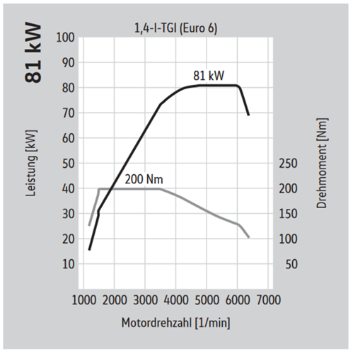

Der TGI ist ein CNG-Fahrzeug (monovalent)... ich weiß zwar nicht wie das mittlerweile sich verhält, aber ich habe öfters den Opel Safira-CNG von einem Bekannten gefahren - den konnte man treten und drehen, der hat einfach seine Leistung gaaaaanz gemütlich abgegeben. So von 0-100 bis Sonnenuntergang.
Kein Vergleich zu einem Eco-Fuel (Bi-valent), welcher wie ein normaler Benzinmotor reagiert - aber mit LPG betrieben wird.
Das wird durch den Turbo zumindest untenherum etwas besser und durch das relativ früh anliegende Drehmoment relativiert werden (beim normalen Fahrstil) aber Raketen sind CNG-Motoren beileibe nicht...

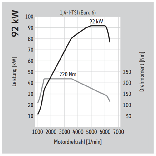

Schau doch mal das Leistungsdiagramm unten an - der TGI hat quasi nur bis 4000U/min ein brauchbares Drehzahlband... alles darüber ist ein Witz und kostet nur sinnlosen Treibstoff (schon recht TDI- ähnlich, oder? Außerdem verbennt CNG recht gemütlich)
Deswegen werden vermutlich auch nur 6 Fahrstufen eingesetzt mit entsprechend langer Übersetzung damit die Leistung nicht in den vielen kurzen Gängen wie beim 7-Gang-Dsg verpufft.
Im Vergleich dazu der 1,4 TSI welcher ein um locker 1000U/min größeres Drehzahlband nutzen kann und außerdem mit Sicherheit viel schneller und agieler hochdreht als ein CNG-Motor...

Tsi
Tgi-cng
