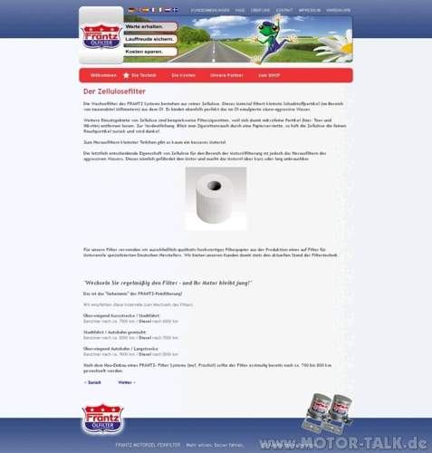

http://www.frantz-oelfilter.de/index.php?...
Wir empfehlen diese Intervalle zum Wechseln des Filters:
Überwiegend Kurzstrecke / Stadtfahrt:
Benziner nach ca. 7000 km / Diesel nach 6000 km
Stadtfahrt / Autobahn gemischt:
Benziner nach ca. 8000 km / Diesel nach 7000 km
Überwiegend Autobahn / Langstrecke:
Benziner nach ca. 9000 km / Diesel nach 8000 km
Nach dem Neu-Einbau eines FRANTZ- Filter Systems (incl. Frischöl) sollte der Filter erstmalig bereits nach ca. 700 bis 800 km gewechselt werden.
