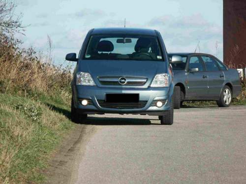

Ich hatte bei meinem Meriva einfach auf die NSW verzichtet (habe ich nie gebraucht) und mit stattdessen passende Tagfahrleuchten in die NSW-Aussparungen gesetzt.
Das kostet nicht viel und ist legal.
Original geschrieben von navec
...Ich hatte bei meinem Meriva einfach auf die NSW verzichtet (habe ich nie gebraucht) und mit stattdessen passende Tagfahrleuchten in die NSW-Aussparungen gesetzt....
passend? das heisst auch in rund? oder? :confused:
also ich würde auch auf nsw dann GANZ verzichten können!
Ja, hier im Meriva-Forum hatte ich dazu auch mal irgendwo ein Bild eingestellt.
Die von Hella passen ziemlich gut (natürlich nicht ideal, da die Original-NSW eine, der Schürze angepasste Schrägung hatten. )

Es gibt da welche bei ebay in rund passend für den Meriva, leider steht da nur für OPC-Ausführung. Ich habe mir trotzdem die Dinger gekauft und angebaut, man braucht nur etwas Basteltalent um eine Halterung für die Lampen zu bauen, ist aber echt nicht schwer.
Bei Bedarf kann ich Bilder davon machen.

Nur kurz, der Stoßfänger muss dazu abgebaut werden, das anpassen der Halterung wäre sonst zu kompliziert, ist aber schnell gemacht, sind 6 Schrauben und 3 Clips.
Die Dimmfunktion deaktivieren wird nicht gehen, finde das aber ok so, wird dann auf den Bildern zu sehen sein. Na wie gesagt, am Samstag dann mehr.
