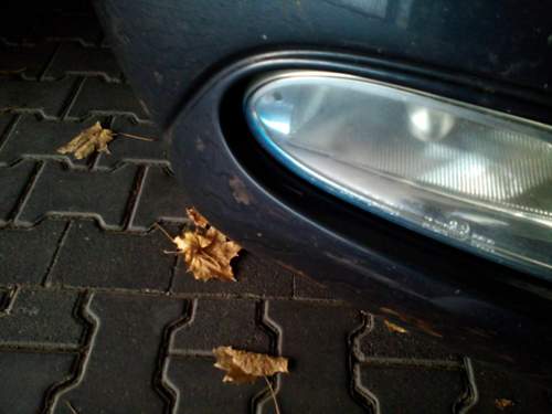

Nur zur Aktualisierung: ich habe letzte Woche den Farbnebel an meinem Nebelscheinwerfer beseitigt. Habe Bilder gemacht.
Die Neblis sind aus Plastik, und deshalb habe ich erstmal nur einen winzigen Tropfen Polier(schleif)paste auf ein Tuch und ein bißchen gerieben. Schon nach den ersten Kreisbewegungen kam schwarze, blaue Farbe vom Nebli runter. Habe mich dann Stück für Stück weitergearbeitet. Die Schleifpaste holt den Lacknebel von der Scheibe, beschädigt sie dabei seltsamerweise nicht. Das Tuch muss allerdings immer wieder gewendet und umgedreht werden. Am Ende war der Nebli komplett frei von Lackresten. Nur am unteren Rand ist noch was zu sehen, aber dort komme ich mit dem Lappen nicht ran.
Zuletzt nur noch mit sanfter Hochglanzpolitur nochmal drüber, und der Nebli ist wieder komplett transparent.
Auf den Fotos vorher, nachher, und auch das Tuch, damit Ihr seht, was da alles an Farbe drauf war.

So sehr kann Dich der Farbnebel aber nicht gestört haben wenn Du Dir zwei Jahre Zeit für ein wenig Schleifpolitur lässt:D
Themenstarteram 28. November 2014 um 17:40
Hehe. Ich hatte so viel anderes am ML zu reparieren, dass ich erst jetzt dazu gekommen bin. Ich wollte den anderen Usern mitteilen, dass die Nebelscheinwerfer Schleifpolitur gut vertragen, und nach der Hochglanzpolitur wirklich wie neu aussehen.
