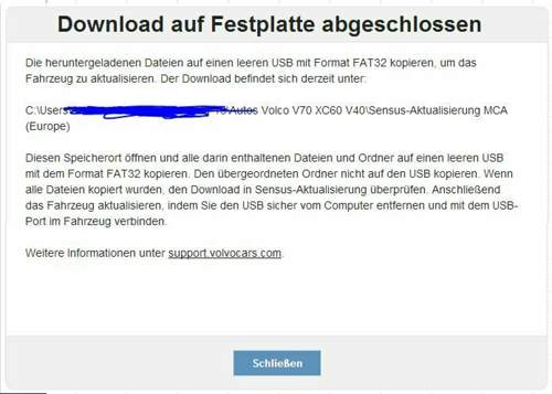

Hallo zusammen, habe heute auch das kartenupdate erhalten. Bin etwas erschroken bei der anleitung.. Kann mehrere stunden gehen, motor solte laufen und nach jeder cd 15 minuten den motor ausschalten. Hat jemand erfahrung mit so einer installation. Geht das wirklich so lange?
Grüsse thomas
Ja, das dauert eine Weile, kann man aber auch ganz einfach während der Fahrt machen, nach dem Stillstand startet das Update automatisch wieder bis es komplett installiert ist. Solange man das Navi in der Zeit nicht benötigt braucht man also nicht andauert zum Auto zu laufen.

Die DVDs sind immer die selben. Aber der Code ist abhängig von der DVD Version und deiner VIN.
Ich empfand die Update-Prozedur auch als Zumutung und es hat mich zwei Tage gekostet.
In der Garage habe ich die Zuendung eingeschaltet, ein Batterieladegeraet an die Starterbatterie angeschlossen und dann das Update gestartet.
Zwischen den DVDs das Zuendung Ausschalten nicht vergesessen, AUCH WENN DIE NAECHSTE DVD BEREITS ANGEFORDERT WIRD!
Da ich das nicht jedes Mal gemacht hatte, durfte ich zwei DVDs zweimal starten.
Entgegen der Anleitung wird auch nicht staendig der Zeitraum runtergezaehlt, sondern wohl in Abschnitten, die von der Gesamtlaenge der DVD abhaengig sind. Zwischen 4 und 12 Minuten war da alles dabei.
Sobald aber die Zeit runtergezaehlt hat, war das Einspielen auch erfolgreich.
Fuer Kurzstreckenfahrer gibt es wohl kaum Alternativen, wenn man nicht wochenlang mit den DVDs im Schacht rungurken will. :-(
Die Benutzerfuehrung ist wirklich vorsintflutlich. Da koennte man bessere Meldungen ausgeben, die es dem Anwender einfacher machen (z.B. das Ausschalten der Zuendung verlangen).
Gelohnt hat es sich aber, denn alle "neuen" Kreisel in der Gegend sind nun enthalten (Stichwort: Kreiselmanie).
Ok, nochmal langsam zum mitschreiben: Die Zündung muss nicht eingeschaltet sein. Es reicht wenn das Sensus hochgefahren wird. Das geht ohne Zündung mit der grünen Taste im lautstarkeregker.
Es kann nach dem hochfahren einige Zeit dauern bis das Update wieder startet, aber es startet. Das Auto kann ganz normal gesperrt werden.
Selbst wenn du am Tag nur 2 kurze Strecken fährst bist du nach 4-5 Tagen durch. Einfach nach dem abstellen kurz auf die grüne Taste drücken und Auto ganz normal zusperren.
Noch ein Tipp: Bildschirmschoner aktivieren und lautstärke auf ein Minimum reduzierten, dann fällt es von aussen nicht einmal auf
