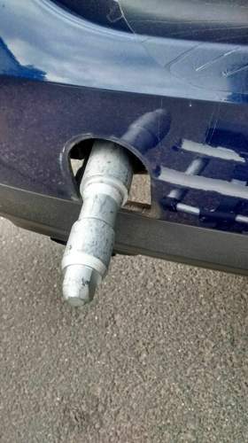

weiß einer, ob die Positionen für die Ausschnitte für die Aufnahmebolzen des Original VW Individual Fahrradträgers in der Schürze innen vorgeprägt bzw. gekennzeichnet sind, um diese einfach und korrekt ausschneiden zu können...
Gibt es alternativ dazu eine Schablone / Maßskizze o.ä., um diese Ausschnitte korrekt herstellen zu können?

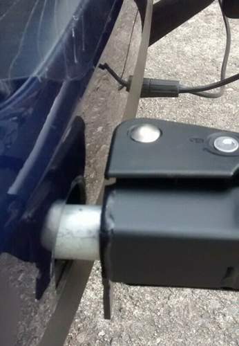

@Moppedcarlo schrieb am 13. April 2015 um 08:01:54 Uhr:
bei mir schlacken die Schrauben nicht, sind aber auch nicht fest angelegt. So muss man nur die Handräder lösen und kann dann den Bügel hochziehen und umklappen, ohne die unteren Schrauben zu lösen. Klappergeräusche habe ich keine.
Ist bei mir auch so. Hatte die unteren Schrauben bei der Erstmontage zu fest gezogen, dann aber wieder gerade so weit gelöst, dass man den Bügel nach oben/unten verschieben kann (oben fixiert, unten umgeklappt)
Fahrradtraeger-halterung-img-20150411-103754538
Ft-bolzen-img-20150411-105814316-hdr
@__NEO__ schrieb am 12. April 2015 um 00:00:05 Uhr:
Wieviel Spiel haben bei Euch die eingesetzten Aufnahmebolzen zum Fahrzeugseitigen Träger? Kommt es dadurch evl. zu Geräuschen beim Überfahren von Unebenheiten?
Bei mir ist das zwar keine Presspassung, aber Spiel ist sehr gering und führt nicht zu Klappern. Zumal ich den Eindruck habe, daß der Träger die beiden Bolzen etwas gegeneinander verspannt und dann ohne Spiel sitzt.
