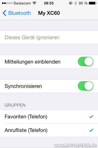

Ich meinte gelesen zu haben, dass ich mir Nachrichten vom Handy mit dem neuen Sensus vorlesen lassen kann. Ich habe auch eine "ausgegraute" Funktion im Menü gefunden. Ich habe aber noch nicht herausgefunden, wie ich das aktivieren kann. Muss ich am Handy (bei mir ist es ein Ihone 5s) noch etwas einstellen? Hat das schon jemand verwendet?

Bei mir kann ich das aktivieren (Mitteilungen einblenden - s. Anhang)

@ volker D5: Die Funktion heisst "Mitteilungen einblenden". Du musst bei deinem Apfel über "Einstellungen", "Bluetooth", dann beim Eintrag "My XC60" auf das "i" zeichen tippen. Dort findest Du den ersten Eintrag "Mitteilungen einblenden". Wenn diese Funktion aktiviert ist sollte alles klappen.
Beste Grüsse
Basler75

So. Grade gesucht. Bei meinem Eifon gibt es diesen Punkt nicht. Hat jemand eine Idee? Oder kommt diese Option durch das Sensus?

Das liegt wahrscheinlich daran, dass Du nur das normale Sensus verbaut hast. My XC60 erscheint bei mir auch nicht, sondern nur My Volvocar. Ich hatte mal einen Leihwagen mit Sensus Connect, dieser hat sich mit My XC60 gekoppelt und ich konnte den Punkt aktivieren.
