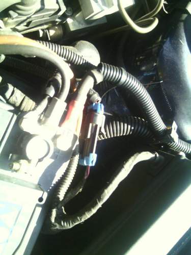

habe jetzt die zkd gewechselt und bin gerade wieder am zusammenbauen.
Leider habe ich jetzt 3 stecker übrig und weiss nicht mehr wohin damit.
Habe sie mal fotografiert. Vielleicht weiss ja einer von euch wo die hin gehören.
Bild1 das Kabel geht hinter der Ansaugbrücke aus dem Kabelkanal zusammen mit einem 2ten stecker in richtung spritzwand

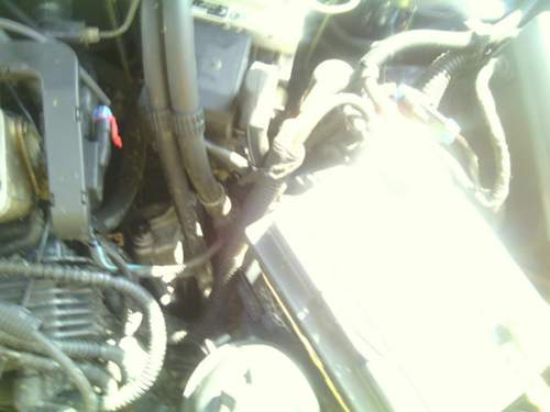

bild 2 das Kabel kommt vom kabelkanal und geht richtung rechter Scheinwerfer höhe batterie, da habe ich aber nx wo das ranpasst

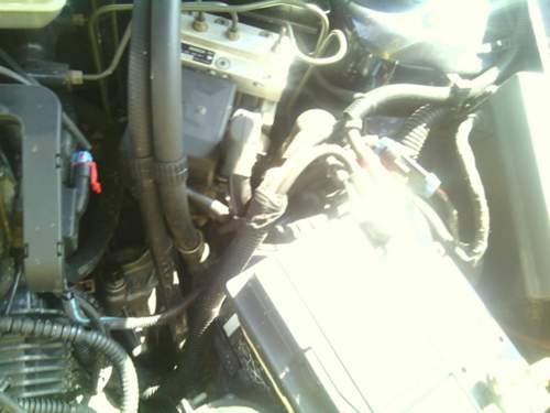

bild 3 das Kabel kommt aus der front und geht richtung auto und endet auch auf höhe der Batterie.

Der schwarze sieht nach Lamdasonde aus.
Ansonsten sollte sich im Bereich der Ansaugbrücke min 2-3 Stecker befinden. Da mal genauer nachschauen. Drosselklappe, Temp.sensor etc.

Zwei Stecker bleiben offen - und zwar die beiden, die oben an der Spritzwand so rückwärts gelegt am Kabelbaum sind (habe ich mich schon bei drei eigenen Astras selbst drüber gewundert). Die reichen "ausgeklappt" bis fast an die Kotflügel - k.A wofür :-(
Wischwassersensor ist drin oder nicht? Hast Du BC?
Roman
PS: Drosseklappe, Temp-Sensor und LMM sind eigentlich unverwechselbare Systemstecker, die nach solchen Reparaturen immer ganz natürlich in der Nähe ihrer Aufsteckpunkt rumlungern. Die 3er oder 4er AMP-Stecker sind eigentlich nur für Lambdasonde und zur Verlängerung von Kabeln üblich.
2 polig ist z.B. Saugrohrdruck
4 Polig ist ein Stecker der zwischen der Ansaugbrücke hochverlegt ist.
Drosselklappenpoti ist 3 polig im Dreieck, daneben ist der Leerlaufsteller mit 4 polen und das AGR mit 5poligem Stecker. Ansonsten ist noch der Mapsensor mit 3 polen und soviel anderes ist da eig. garnicht mehr?
Na ja, NWS und KWS hängen da auch noch rum ;-) Aber wie gesagt, das meiste sind Stecker, die Unikate sind und nicht AMP. Was er da zeigt, sind die beiden (bei meinen Astras grundsätzlich unbenutzten) AMP-Stecker oben am Scheibenwischerkasten und ein Dritter, der mir ehrlich gesat auch nicht bekannt vorkommt - außer am Wischwasserbehälter und für die Sonde gibt's eigentlich keine weiteren solchen Stecker. Der Rest sind alles viereckige Bosch-EV1-ähnliche Stecker mit Spange.
Vom Prinzip geht es hier nur um den einen Stecker, der im 1. Bild so hoch steht. Die anderen beiden sind die frei bleibenden. Am besten den Stecker mal nehmen und schauen, wie weit man damit kommt und ob sich dort in der Nähe was Steckbares findet. Vermutlich ist das Gegenstück ebenfalls an einem Kabel dran und nicht an einem Anbauteil.

Also ich gehe mal davon aus, daß der Stecker in Bild 2 eigentlich die Lamdasonde abgreifen soll. Der ist gut eingewickelt und geht im Hauptkabelbaum zum ECU.
Check mal die Kabelfarben mit dem Schaltplan ab!
Ich hab auch schon falsche Stecker auf die Lambdasonde gefrickelt und mich dann gewundert ;-) Wenn man den Richtigen dann drauf hat, paßt witzigerweise auch der andere zu einem Gegenüber...

Das erste sieht fast aus wie ein abgeschirmtes Kabel und könnte Klopfsensor oder Kurbelwellensensor sein (die gehen da hinterm Motor bzw. unterhalb der Ansaugbrücke runter und eines davon ist abgeschirmt oder sogar beide, weiß ich nicht mehr so genau). Das zweite kann ich gerade nicht zuordnen und der 3. (kleine) Stecker auf dem letzten Bild könnte evtl. der Anschluß bzw. Trennstelle für das Solenoidventil der Unterdrucksteuerung Sekundärlufteinblasung sein.
Das harte Luftansaugrohr lässt sich auch gut im ausgebauten Zustand des Drosselklappenstutzens bzw. dessen Unterteil an selbigem montieren und anschl. wieder komplett reinsetzen. Da hast du beide Teile ausgebaut vor dir liegen und brichst dir nicht die FInger im eingebauten Zustand der DK. Funktioniert einwandfrei. Dazu mußt du allerdings die 4 Torxschrauben am Stutzen (da zweigeteilt) lösen. Aber Vorsicht, da ist ne hauchdünne Papierdichtung zwischen Ober- und Unterteil.
so auf bild 2 das kabel geht zu einen Stecker bei der Battarie . Auf bild 3 das kabel geht wenn ich das richtig sehe unten ans Getriebe.Bild eins das kabel konnte ich noch nicht finden da ich nicht genau erkennen konnte wo es herkommt.habe versucht bilder von zu machen hoffe doch das was zu erkennen ist drauf.mach mal ein bild von den kabel auf bild 1 wo ich erkennen kann wo es herkommt.
