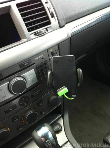

Ihr kennt das ja, leider bietet ja das DVD90 nicht die Möglichkeit Musik vom z.B. iPhone via Bluetooth auf das DVD90 zu übertragen.
Einzige vorhandene Möglichkeit ist der AUX-In via Kabel, das funktioniert ja soweit ganz gut nur ist mir das immer zu nervig das Kabel anzuschließen außerdem habe ich eine Ladeschale wo das iPhone ja komplett verschalt ist was wiederum ein anschließen des Kabel am Kopfhörerausgang unmöglich macht.
Also habe ich eine Möglichkeit gesuch für kleines Geld und ohne großen Umbau-Aufwand meine Musik vom iPhone schnell im Auto hören zu können und genau das habe ich die Tage bei Amazon gefunden.....nennt sich:
XtremeMac Hands-Free Phone IPU-IAB-13
Hier der Link: http://www.amazon.de/gp/product/B005UKLW0W/ref=oh_details_o00_s00_i00
Heute gekommen und direkt montiert......installation ging ratzfatz......eingestöbselt, mit dem iPhone gekoppelt und fertig. Musikübertragung funktioniert tadellos in einer für mich super Qualität und das für unter 50,00€.....mir war noch wichtig das hier nicht ne Masse an Kabel und sonstiges Gedöns im Auto rumliegt und genau ist mit diesem Gerät gegeben.
Evtl. konnte ich hier ein wenig Inspirieren :)

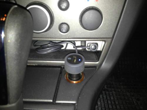

Dann würde ich so was verbauen....
http://www.ebay.de/.../301812025967?_trksid=p2141725.m3641.l6368
Daniel
