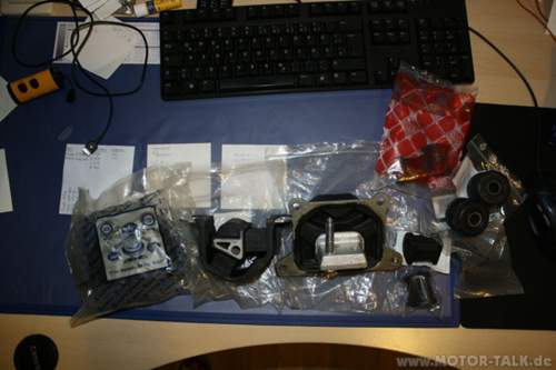

Hallo Leute,
da ich meinen Corsa momentan nicht mehr regelmäßig brauche, er mir aber monetär nicht kostet und keinen Gewinn beim Verkauf einbringen würde und ich, da erste Hand und absolut gepflegt, mich nicht von ihm trennen möchte, wollte ich ein wenig an ihm schrauben.
Zur Ausgangslage: km: 213tkm, Motor X12SZ, Fahrwerk Standard Bilstein, Reifen Standard 165/xx/13zoll. Viel Zeit und Geld in Beseitigung von Rost gesteckt, Motor
Sinn und Zweck des Wechsels: Unangenehmes Kupplungsrupfen beim Einkuppeln, außerdem natürlich Spaß am Schrauben mit Kumpels, allgemeine Verbesserung des techn. Zustandes und der Fahreigenschaften.
vorhandene Fähigkeiten und Werkzeug:: Unterstellböcke, Rampen, Rangierwagenheber, kleiner und 1/2" Ratschenkasten, Garage, Etzold-Selbsthilfebuch, 4 engagierte Hände, davon 2 zwei linke :-), allgemeine Schraubererfahrung und Geduld.
vorhandene Ersatzteile: 3mal Motorlager, Stabigummis, Querlenkergummis, Zugstrebengummis, Hinderachslagergummis. werde auf alle Fälle noch die Schrauben und Befestigungsteile für die Motorlager und Zugstreben kaufen, die jetzigen sind arg verrostet und können nicht wieder eingebaut werden.
Fragen:Hat wer so was schon mal gemacht und kann Tipps und Tricks geben, damit es klappt. Natürlich soll die Aktion nicht an einem Tag, alles auf einmal über die Bühne gehen, aber schön wäre es, wenn wenigstens die 3 Motorlager auf einmal klappen würden.
Ich werde natürlich auch ein paar Bilder machen, wenn die Aktion dann startet.
Brauch ich zwingend irgendwelches Spezial- oder Sonderwerkzeug?
Weitere fragen folgen!
Vielen Dank

Kann dir jetzt nur den TIPP geben , dass du dir für die Hinterachse PU Buchsen zweiteilig holst, da du sonst die komplette HA ausbauen müsstest und dann die Bremsanlage auslaufen würde, weil du die ja öffnen müsstest. hab das im Feb. selber gemacht. Ich habe wohl die Achse komplett getauscht, da die alte ein wenig verbogen war. um die neue Buchsen in die HA einzupressen wird ein schraubstock benötigt und gedult. das geht nur mit sehr viel problemen unterm auto.
Querlenke macht man eigentlich komplett neu da das teurer wäre neue Buchsen in alte Lenker einzupressen. Kann dir passieren das du die den QL zerstörst. Gibt natürlich auch dafür wieder so PU Buchsen die lassen sich leichter einsetzen.
Zu den PU Buchsen würde ich allerdings mal hier im Forum nachfragen wie es damit mit TÜV und allem aussieht.
Brauchst am besten noch einen Drehmomentschlüssel.
NIcht am besten er braucht nen Drehmomentschlüssel, für seltenen Gebrauch reicht auch das billig Teil für 10€ von ATU
Rest steht in deinem Buch
Am Einfachsten , ist es mit neuen Querlenkern , aber da du auch die Stabigummis neu machen willst hol dir doch von Schrott ne Vorderachse und lass alle Teile gleich strahlen und beschichten dann brauchst du später nur 1zu1 tauschen.

danke für die Tipps bisher, denke das ich die Querlenkerbuchsen nochmal gegen komplette Querlenker tausche...und evtl auch die Zugstrebenhalterungen.
Ansonsten werde ich natürlich alle ausgebauten Teile neu lackieren, soweit ichs hinbekomme.
Edit: Bild von Ersatzteilen zugefügt.

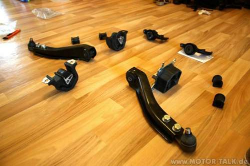

Hallo, ich bräuchte nochmal eure Hilfe: ich hab jetzt die kompletten Querlenker mit Traggelenken und die kompletten Zugstrebenhalterungen da. Damit ich nun loslegen kann bräuchte ich noch die Maße für die Schrauben und Muttern, die will ich neu machen. Also die Bolzen vom Querlenker innen, die Schrauben von den Zugstrebenhaltern, Zugstrebe außen. Würde mir sehr helfen wenn ihr mir die Maße sagen könntet, denn meine sind so vergammelt, da hab ich bedenken, sinnvoll was messen zu können. Anbei noch ein Bild von meinem aktuellen Teilepark...

Beim Teiledealer war ich auch, genauer sogar bei mehreren. Keiner hat passende Teilekataloge, also letztendlich dann doch zum FOH. Der war, Gott sei Dank, kooperativ, so dass ich nur die Schrauben bestellt hab, die komische Maße haben, alle anderen hab ich dank FOH-Azubi jetzt aus dem Baumarkt. Einige davon werde ich evtl noch ablängen müssen, da die in M10 nicht alle Längen da hatten. Die Baumarktschrauben sieht man auch im Anhang.
Im Endeffekt wird die Aktion doch immer teuerer, am Anfang hatte ich nur die Buchsen für zusammen ~60€, jetzt kommen alleine für die 8 Schrauben für die Zugstrebenhalter nochmal 50€ dazu....aber Angefangen ist Angefangen.

Hallo, obwohl hier bisschen ruhe eingekehrt ist, wollte ich noch kurz schreiben, wie es gelaufen ist:
Wir haben die Aktion doch vorsichtshalber ist eine Selbsthilfewerkstatt verlegt, was sich auch als klug heraus gestellt hat. Sicherlich kann man die ganze Aktion auch mit Unterstellböcken und Wagenhabern machen, aber auf einer Bühne mit hydraulischem Getriebeheber ist es doch bequemer. Schlagschrauber hat sich auch als Wunderwaffe herausgestellt.
Neu gemacht haben wir: Motorlager hinten und vorne links, das Neuteil für rechts war nicht passend, das muss ich bei Gelegenheit nachholen.
Querlenker inkl. Traggelenk und Innenbuchse. Sowie die Zugstrebenhalter inkl. Buchsen.
Eigentlich wollte ich noch die Gummis am Stabi mit neu machen, allerdings war eine Stabihalterung gebrochen und die restlichen nicht mehr vertrauenerweckend, sodass ich diese neu kaufen muss, wird dann nachgeholt. Außerdem haben wir festgestellt, das eine Staubschutztülle am Traggelenk gerissen war. Gut das ich die mit neu hatte.
Alle Fahrwerksschrauben ( bis auf die obere Traggelenkschraube ) hab ich neu und original von Opel. Ist sicher nicht unbedingt nötig, aber ich wollte auf der sicheren Seite sein.
Die Motorlager haben wir mit den alten Schrauben, nachdem wir diese gründlich gereinigt haben wieder benutzt, natürlich mit Sicherungslack.
Meine Baummarktschrauben hebe ich mir auf, das ist nichts fürs Auto.
Insgesamt haben wir zu 2. mit bisschen Hilfe ca 4h gebraucht, da uns am Anfang der hintere Getriebehalter doch arg geärgert hat.
Hier noch ein paar Bilder , allerdings hab ich dann später keine mehr gemacht, war dann doch eher aufs fertigwerden konzentriert.
