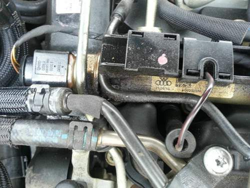

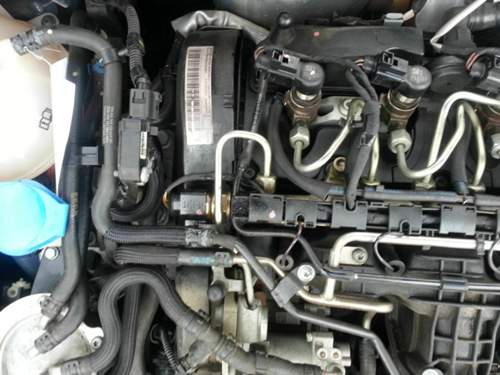

So, bin zurück vom Check. Hier einige neue Infos:
1. Der Wagen sprang 6-8 x ohne Probleme an. Vorführeffekt wohl. Wenn er einmal läuft, läuft er ohne Macken. Es kann nur sein, dass man ihn ausstellt, ne Stunde später wieder fahren möchte und man dann 3-4 x den Motor starten muss, bis er doch noch anspringt. Vielleicht hängt es mit dem Dieseldruck zusammen!? Hier kommen wir auch zu Punkt 2.
2. An einem Teil der Dieselleitungen ist es feucht und es riecht nach Diesel (siehe Foto 1). Was könnte da undicht sein und kann das mit dem Startproblem zusammenhängen?
3. Ich habe den Stecker im Bild abgenommen, leider ist dabei die Haltenase von dem Sensor/der Düse??? abgebrochen. Was kostet so ein Sensor oder sone Düse neu und kann man sie selber einbauen?
4. Wenn der Motor kalt ist, kann man das Gaspedal voll durchtreten, doch die Drehzahl geht nicht über 2400 Umdrehungen. Ist das eine Schutzfunktion für den Motor? Wenn man dann fährt, geht die Drehzahl weiter hoch.
Bin gespannt auf eure Meinungen!
PS: Danke für die Erwin-Info!

Das ist der Raildrucksensor / Kraftstoffdrucksensor. Haltenase am Kabelstecker oder am Sensor ? Wenn der Sensor undicht wird (der Sensor und nicht seine Verschraubung) könnte es schon sein da der auch defekt ist. An der anderen Seite vom Rail sitzt das Raildruckregelventil - das ist Stromlos offen. Wenn also z.B. durch eine falsche Sensorinformation der Raildruck fälschlich als zu hoch gemessen wird macht das Ventil zu weit auf, Raildruck ist dann zu klein. Du könntest mal schauen wie die Messwertblöcke vom Sensor aussehen, also mal starten Raildruck ablesen, Motor abschalten - der Raildruck sollte dann wieder auf ~0 fallen (weil das Raildruckregelventil aufmacht).
Der Sensor ist eingeschraubt, Schneidringdichtung , (Edit: äh.. falsch, die genaue Bezeichnung ist mir grade entfallen) Ist der schonmal gewechselt oder ausgeschraubt worden? Die Dichtung hält nur 1x...
Die Drehzahl wird im Stand früher abgeregelt, Schutzfunktion.
Ergänzung: Der Raildruck kann mangels weiterer Sensoren nicht gegengeprüft werden, Fehlererkennung ist daher nur möglich wenn der Sensor unplausible werte liefert. Beim Startvorgang dürfte das eh nur sehr eingeschränkt möglich sein, der Eigendiagnose würde ich da nicht so viel zutrauen.
