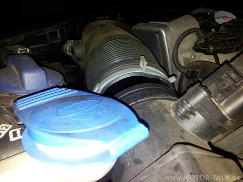

Hallo die Herren,
P. 3D ca 120tkm.
Vorgeschichte: Letztes Jahr ist mal die Motorcheckleuchte angesprungen. Der Freundliche hat defekte Labadasonden festgestellt und erstmal gelöscht (meinte es könnte nur sporadisch und ein Wertefehler sein. Tatsächlich hatte ich auch seit dem Ruhe.
Seit letztem Monat habe ich beim Beschleunigen (nicht immer und auch unabhängig von Geschwindigkeit oder Drehzahl) Leistungsaussetzer (fühlt sich haargenau an, als ob kein Kraftstoff im Tank wäre). Das erste mal habe ich es in der Innenstadt bemerkt, als ich mich rasch in den fließenden Verkehr eingliedern wollte und der P. einfach mitten auf der Straße stehen blieb!!!
Mittlerweile ist die Checkleuchte auch wieder an und hinzu kommt folgendes:
Beim ERSTEN Start fällt der Leerlauf so weit in den Keller das der Motor aus geht. Mit Gas bei Touren halten ist aber durchaus möglich. Interessant ist aber, dass sobald das Fahrzeug in Bewegung ist, der Leerlauf einwandfrei funktioniert (sprich Anhalten etc ohne Probleme - auch für ne Stunde beim Kunden Sitzen und wieder anfahren ohne Probleme).
Habe eben die Fehler ausgelesen:
- Labdawerte Bank 1 und 2
- Katleistung unzureichend
Nach löschen Checkleuchte seit einer Tankfüllung aus, aber Symptome bleiben.
Ich werde den Wagen zum Freundlichen schicken - habe einen guten Draht zu denen. Der P. ist aber kein häufiger Gast und es mangelt dem Händler an Erfahrung.
Könnt Ihr mir einen Tipp geben?
Letzte Inspektion dieses Jahr beim VW inkl. Kerzen/Spulen, Öl, etc. und neuem Kabelbaum in der Heckklappe.
Aja, kein Rasseln der Kette oder sonstige Auffälligkeiten.
Danke.

Der Tipp mit dem Luftmassenmesser war schon in die richtige Richtung.
Ein Blick unter die Abdeckung hat aber eine lose Schelle hervorgerufen. Ich bin echt enttäuscht von meinem Freundlichen, immerhin sind wir seit Jahren Händlerkollegen. Ich vermute keine saubere Arbeit bei der letzten Inspektion.
Ich würde mich mit der Ursache nicht festlegen, aber die erste Testfahrt verlief ganz gut (zwei Tankfüllungen und Checkleuchte bis jetzt aus. Ich halte euch auf dem Laufenden.
