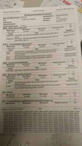

Mahlzeit zusammen. Ich komm eigentlich aus dem BMW Forum hab aber noch n Elch daheim. Hoffe ihr könnt helfen. Habe das problem das die MKL leuchtet und esp/bas aufleuchtet. Motor bzw. Getriebe ist im notprogramm. Als Fehler hat mir der ADAC p0600 und c1024 angegeben. Allerdings verschwindet nach neustart des Wagens manchmal der Fehler und der Wagen läuft dann ganz normal. Heisst das jetzt Motorstgt oder Getriebestgt ist defekt oder evtl. n Wackler? Ist das was grösseres?
A 160 Bj. 2001, Automatik, 125693 km gelaufen. Falls ihr noch infos braucht kurz melden. Danke schonmal.

Es heisst zunächst mal, dass die Kommunikation über den CAN-Bus nicht korrekt funktioniert.
Leider kennen wir die Mercedes-spezifische Meldung für C1024 nicht, und auf dem Zettel steht auch nicht, aus welchem Steuergerät der Fehler ausgelesen wurde, müsste eigentlich das ESP sein.
Daher würde ich als Erstes mal die Leitungen und vor allem den Stecker zum Getriebe gründlich prüfen.
Allerdings ist es gut möglich, dass das Getriebesteuergerät im Eimer ist, ist eines der bekannten Probleme beim Automatikgetriebe im W168.
Es gibt im Netz wohl zwischenzeitlich Firmen, die eine Reparatur anbieten, kannst mal selbst danach googeln. Andernfalls wäre es sehr teuer (bei Mercedes deutlich über 1.000, eher in Richtung 2.000 Euro).

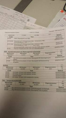

So habs geschafft. Anbei die protokolle
So jetzt hab ichs. Ich hoffe auf euer technisches verständniss. Danke jetzt schon an alle beteiligten.
Bei so vielen Fehlern ein wenig schwierig - aber ich würde sagen, das Getriebesteuergerät ist defekt.
Das zieht den CAN-Bus dann auf LOW, woraus die ganzen anderen CAN-Fehler resultieren.
Das Getriebesteuergerät nennt sich FGS2 und zeigt den Fehler 2004 - Steuergerät defekt.
Also keine gute Nachricht. Was hat der Mercedes-Meister gesagt?
