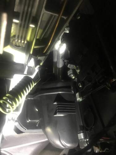

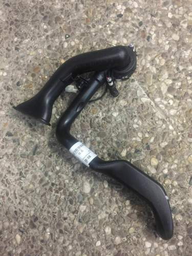

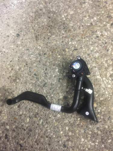

Heute ging es dann an den Einbau vom Lüfter.
Hier ein ganz klarer Rat: Sein lassen.
Die Einbauposition ist so unvorteilhaft, ich weiß garnicht wie das mit eingebauten Armaturenbrett gehen soll.
Bin zwei Jahre ohne gefahren, wollte aber jetzt die Gelegenheit nutzen und den Fehlerspeicher leer bekommen.
Ich musste sogar das Mantelrohr abgeschraubt um leichter an die Schrauben ranzukommen.
Habe dann noch ein paar Kabel zurückgebunden, die beim Mopf entfallen sind und die USB und Aux Kabel in Richtung Mittelkonsole verlegt.
Montag soll dann alles zum Abschluss kommen...

Einbauposition
Lüfter mit Luftkanälen

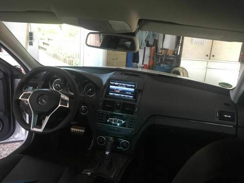

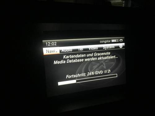

Nachdem ich die letzten 2 Tage nicht dran arbeiten konnte, habe ich heute nun alles fertigstellt.
Das Comand bekommt gerade die Karten aufgespielt.
Der Rest ist fertig, bessere Bilder kommen morgen.
Ist aktuell schon viel zu Dunkel.

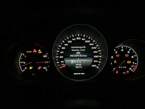

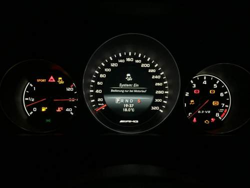

Was ich noch umcodiert habe ist das ESP Menü.
Der Mopf hat ja keine Taste mehr (außer AMG).
Der Umschalter für die LPG Anlage hat nun seinen Platz im Aschenbecher gefunden.
Auch mein verbauter Comand Lüfter scheint zu laufen.
Der Fehler im Kurztest ist zumindest nicht mehr drin :D
Was mir noch besonders gut gefällt ist die KI Blende.
Vorher war bei mir die aus dem GLK Tubenblende verbaut, sprich genau die gleiche Avantgarde Blende nur ohne Blinkerausschnitte.
Für alle die es Nachmachen wollen gibt es morgen eine kleine Teile und Kostenaufstellung...
