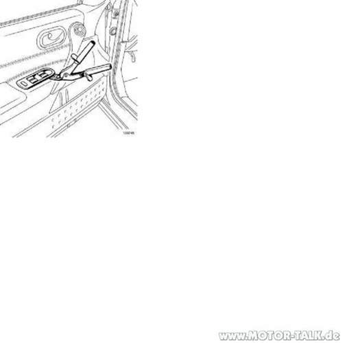

Ich bin noch auf der Suche auf eine Antwort zu der Frage, wie ich ohne was zu zerbrechen die fahrerseitige Steuereinheit herausbekomme, also die Schalterei im Handgriff der Fahrertür. Hier muss ich nämlich mit der Suche beginnen, um entscheidene Quellen auszuschliessen. Wer kann mir helfen?
Danke und Gruß!
Morgen Morgen
siehe Anhang , vorne mit Blechstreifen drücken und hoch hebeln
...wunderbar! Danke. :)
