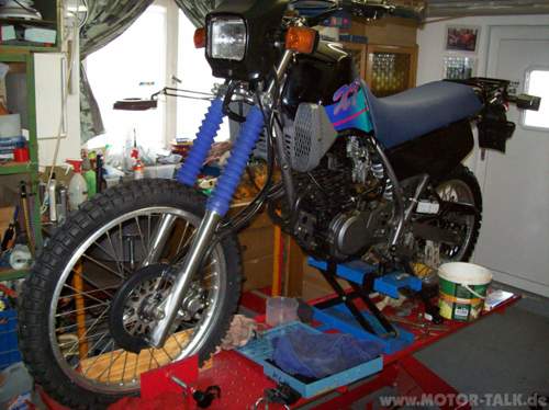

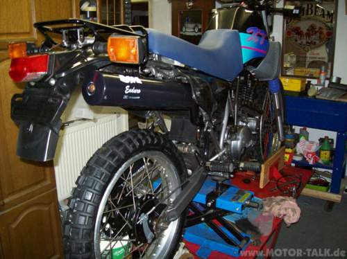

Ich setze mal die Projektreihe für Interessierte fort.
edit: Nochmals zur Erinnerung: Diese Reihe soll Mut machen, sich auch an aussichtslos erscheinende Projekte zu wagen und teilweise auch bebildert zeigen, wie es geht. Altes zu bewahren bzw. Moppeds wieder fahrbar zu machen, die Andere längst abgeschrieben haben. Neu kaufen kann jeder.

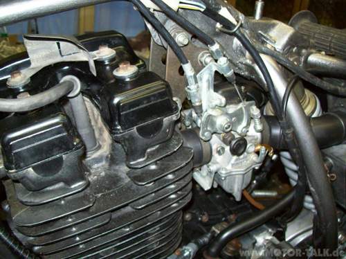

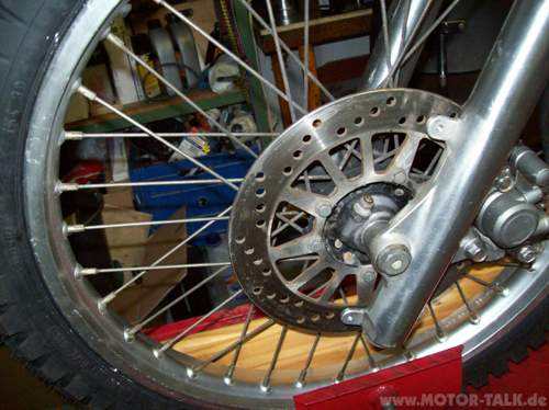

Gestern kam die XT 350 ins Warme. Zustand siehe Bilder 1-3.
Heute um 17:00 Uhr haben wir angefangen. (ab Bild 4)
Bilder 11-14 zeigen den Stand 20:00 Uhr (Feierabend)
Nachdem sich der Gasdrehgriff auch mit einer Rohrzange nicht mehr drehen ließ, mussten ein 22er Maulschlüssel und ein Schlosserhammer helfen, den vom Lenker zu bekommen. (Bild 10)
Es wird alles zerlegt. Der Rahmen wird an den rostigen Stellen nachgebessert, so schlimm sieht er auf den zweiten Blick nicht aus.
Eine kleine Bastelei oder eben eine nette Herausforderung.:cool:

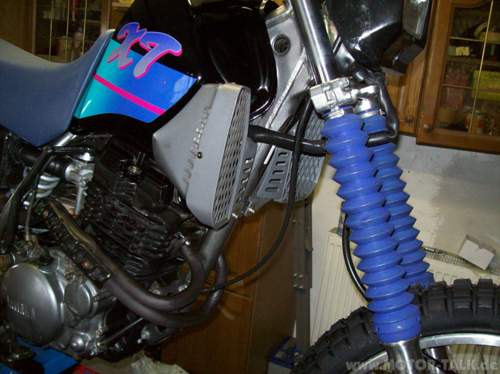

Themenstarteram 7. April 2014 um 17:54
Der Rahmen wurde nicht sandgestrahlt. Nur die Roststellen angeschliffen und mit Silikonentferner behandelt. Dann habe ich Hammerit gestrichen.
Mittlerweile ist es wieder ein "Motor" - "Rad"
Sprich: Es hat wieder zwei Räder und einen Motor.

Themenstarteram 9. April 2014 um 13:52
So langsam wirds...
(2 Bilder zur Erinnerung an den thread-Beginn)
