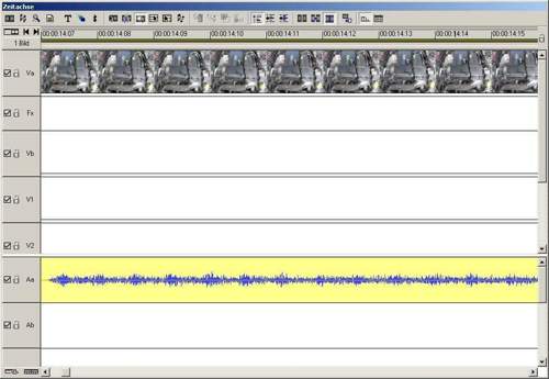

Wir haben ihn heute vom freundlichen weggeschleppt und nochmal laufen lassen. Höchstdrehzahl welche ich ihm jetzt kurz zumutete waren 2000 U/min. Hier findet ihr ein Video vom Testlauf. Gibt es Meinungen dazu was es konkret sein könnte?
Einfach Gas geben, die Brocken werden bestimmt bald fliegen.
