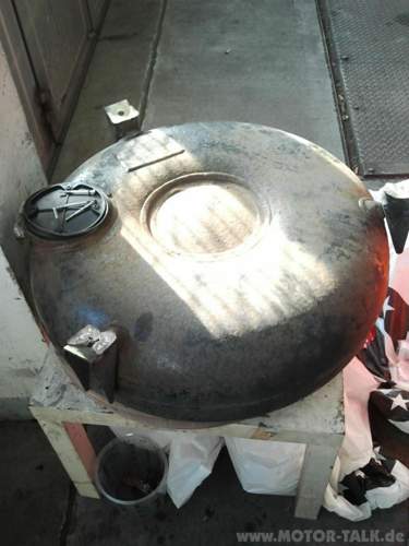

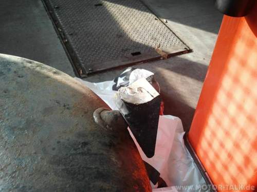

ich hatte im NoGo Thread geschrieben, dass der Unterflurtag meines 2007 bei der Firma ZAK24 umgerüsteten Zafira A später aufwendig entrostet und neu befestigt werden musste, nachdem er zwecks Pumpenwechsel (Icom Anlage) abgenommen worden ist. Das hat mich 1400€ gekostet. Der Tank ist bei der Erstmontage mit Karosseriekleber befestigt worden. Schon bei einer TÜV Prüfung hatte man mich darauf aufmerksam gemacht, dass der Tank stümperhaft befestigt worden sei.
Letztes Jahr ist dann plötzlich eine Icom Einspritzdüse ausgefallen: Der von ZAK24 verlegte Kabelbaum war an Zylinder 1 eingequetscht, so dass die Isolierung durch die Motorvibrationen aufgescheuert worden ist, bis es zum Massekontakt und Kurzschluss kam. Den Fehler habe ich dank Funkenbildung selbst gefunden; ansonsten hätte mich das auch wieder teures Geld gekostet.
Auch hatte ich geschrieben, dass der damalige Inhaber der Firma ZAK24, gar keine Ausbildung im KFZ Handwerk hatte. Die Firma ist auch nach einem Jahr geschlossen worden.

Ich hatte Ärger mit einem Unterflurtank. Autogas Vetter hat übrigens auch von anderen Zick Zack Umrüstungen berichtet. Ich kann nur von meinen persönlichen Erfahrungen schreiben. Und speziell die Umrüstung des Zafira A war ein Alptraum. Dort mussten wir noch viel Geld, Zeit und Nerven investieren, um den Zafira ins Jahr 2016 zu bringen.
Ich bin übrigens gerne bereit diesen Bericht zurückzuziehen, wenn derjenige, welcher die Löschanträge stellt, mir meine 1400€ zahlt, welche ich für die Neumontage des Tanks bezahlen musste. Die Rechnung liegt mir selbstverständlich vor. Bilder hänge ich an.
Den Tank hätte ich bei jedem grösseren Schlagloch verlieren können. So etwas passiert, wenn Berufsanfänger sich an Dinge wagen, von denen sie keine Ahnung haben.

Rost und Kleber die 1.
Rost und Kleber die 2.
Immerhin wurde der Tank nicht mit Kugelbolzen angeschraubt

Meine "Message" geht an denjenigen, welcher hat löschen lassen. Es gibt keine schöneren Tage, an denen man einen Anruf von einer Werkstatt mit den Worten bekommt: "Sie müssen unbedingt mal vorbei kommen und sich das angucken. Ein Wunder, dass Sie den Tank noch nicht verloren haben."

Der Tank ist dann entrostet worden, wurde mit einem steinschlagfesten Korrosionschutz behandelt, die hintere Sitzreihe wurde ausgebaut und eine Halterung gefertigt, um den Tank im Fahrzeuginneren!! zu verschrauben. Das alles ist bei der Umrüstung nicht gemacht worden. Den Umrüster konnte ich leider nicht mehr belangen, weil inzwischen nicht mehr existent.
