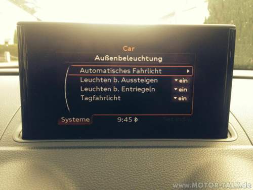

Guten Abend 🙂 ich bin ratlos.. Ich habe mir heute den Licht und regensensor erfolgreich nachrüsten lassen inkl. Codierung. Ebenfalls die Codierung für das Leaving home und coming home. Desweiteren kann ich die Funktion über das mmi steuern. Alles würde ausprobiert und hat geklappt. Jetzt komme ich gerade nach Hause und will das Auto auf bzw abschließen aber es geht kein nicht mehr an wie es für coming und Leaving home üblich ist. Woran kann das liegen? 🙁 im Menü IST alles auf "ein" gestellt. Das bringt mich jetzt echt zur Verzweiflung....
Aber dein licht geht automatisch an?
Zeig mal ein Bild von deinem mmi
Wenn ich auf Auto stelle? Ja normal schon .. Warte ich lad jetzt gleich eins hoch
Da ist das Bild 🙂
War es dunkel genug für das CH/LH? So weit ich weiß geht das nur an, wenns dunkel genug ist bzw der Lichtsensor auch das Abblendlicht angemacht hätte.

Ja das war gestern Abend als es stock dunkel war.. Woran kann das liegen? Es ging ja noch Stunden davor? 🙁
achso dann habe ich es falsch verstanden. Ich dachte es ging noch nie!
das ist komisch. mein MMI sieht identisch aus und die einstellungen in der langen codierung hab ich nicht geändert bzw nur den : " Comming Home Verbaustatus" auf automatisch gesetzt. gleiches mit LH.
bei mir geht es ohne Probs seits gestern. Hoffe das bleibt so
Hast Du vielleicht Batterieprobleme,dann werden die Komfortfunktionen abgeschaltet und da gehört auch CH/LH dazu...Ansonsten Fehlerscan machen und hier posten da sollte was im 09(SUB) stehen wenn ein Problem anliegt.

Ich hatte den Lichtschalter auf 0 gestellt, da bei meinem 8p auch so das Coming Home Leaving Home funktionierte (welches nicht nachgerüstet wurde).
Hab ich den Schalter auf Auto scheint es wohl zu funktionieren.
Allerdings irritiert mich ein wenig, dass das Licht, wenn es Abends stockdunkel ist erst beim zweiten Aufschliessen an geht. Wenn ich momentan morgens zur Arbeit fahre (fast Tageslicht und doe Sonne scheint ein wenig aufs Auto) geht das Licht direkt beim ersten mal an?!
Der Lichtsensor funktionert aber einwandfrei..
