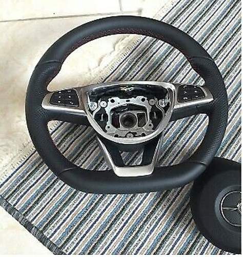

Mein Auto ein 350 CGI aus 2009 mit dem runden Lenkrad in schwarz mit den Schaltpaddeln.
1. Möglichkeit. Tausch gegen die AMG Paket Ausführung (A20746012039E38).
Aibag vom meinem Runden Lenkrad müsste passen. Richtig ?
2. Möglichkeit. Tausch gegen das AMG Paket Lenkrad vom MOPF 2012 mit dem Alu dran. (A207 ??????)
Neues Steuergerät und Airbag nötig. Richtig ?
Andes gefragt. Wer hat Mercedes Sachnummern von Lenkrädern die bei mir passen und die dazu gehörigen Umbauten bzw. weiteren Maßnahmen ?

Das Lenkrad vom W218 soll per Plug and Play funktionieren.

Habe in meinen E500 aus 2009 das Performance Lenkrad mit Wildleder plug and play verbaut.
Schaltpaddel, Beleuchtung und sämtliche Tasten sind voll funktionsfähig

Ich denke an das Facelift Lenkrad seit 4/2011. (wurde vom CLS W218 übernommen)

Habe einen 350 CGI von 2009 mit dem runden Lenkrad und den Schaltwippen. Sieht halt etwas altbacken aus. Suche das unten abgeflachte bei dem ich den vorhandenen Airbag verbauen kann. Das müsste am einfachsten und günstigstem sein.
Besser gefallen würde mir das unten Flache vom Facelift mit dem Metalleinsatz.
Da brauch ich dann ein anderes Steuergerät das die Teilenummer A218... hat oder ?
Wenn ich nun ein solches Steuergerät besorge wird das im Lenkrad eingebaut ?
Konkret: Ich hole ein Lenkrad vom Mopf unten flach mit Airbag. Da nehme ich das dort vorhandene Steuergerät raus und verbaue eines mit Teilenummer A218.. ?
Ganz genau. Oder du baust aus deinem alten lenkrad das Steuergerät aus.
Wenn du Glück hast hat das neue Lenkrad auch schon das passende Steuergerät drin.
Sitzt das Steuergerät im Lenkrad ? Gibt es ein Bild wie das da drin ist ?
Das bei mir verbaute Steuergerät passt auf ein Mopf Lenkrad ?
