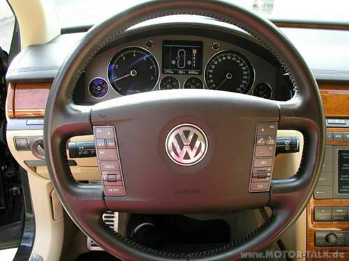

Gibt es eine Möglichkeit zu Prüfen, ob die Lenkradheitzung funktioniert?
Ich hab den Knopf an der rechten Seite des Lenkrads bedient, spühre aber keine Erwährmung.
Wird die Lenkradheitzung irgendwo im Display angezeigt? Oder gibt es eine LED die irgendwo angehen sollte?

Ja, es gibt eine Anzeige im Display. Das Symbol sieht zwar etwas komisch aus, aber es ist da.
LG
Udo
... mal davon ausgehend, dass Du ein Lederlenkrad hast und kein Holzlenkrad...
Denn beim Holzlenkrad gibt es keine Lenkradheizung, der Knopf ist dennoch vorhanden.

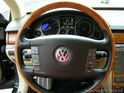

Komisch, ich hab gerade nochmal nachgeschaut. Im Display taucht da nix auf. Auch im BH steht nichts im Bereich "Kontrollleuchten" zur Lenkradheizung. Nur die Standheizung wird angezeigt.
ganz unten links in dem mittleren kleinen Display ist ein Lenkradsymbol mit Wellenlinien zu sehen, aber das geht nur beim Lederlenkrad nicht beim Holzlenkrad.
Wenn in der BA nichts zur Lenkradheizung bzw. Symbolleuchte im Display steht, wirst Du keine haben.
LG
Udo
Themenstarteram 27. März 2015 um 22:14

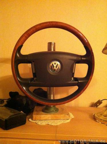

Ok, ich hab ein Holzlenkrad. Also hat meiner gar keine Heitzung.... Schade.
bau dir ein Lederlenkrad ein, dann hast du auch das angenehm warme Lenkrad. Der Umbau scheint sehr einfach zu sein.
