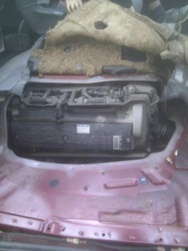

ich habe einen Toyota Previa '94 (Benziner, Einspritzer), der seit geraumer Zeit beim Kaltstart einige Sekunden lang unrund/rumpelig(*) läuft, bevor er nach ein paar Sekunden sein normales Leerlaufdrehzahl-Niveau erreicht und dann wieder einwandfrei läuft. Je kälter der Motor und je kühler die Außentemperaturen, desto ausgeprägter das Phänomen.
Hat jemand einen Tipp? Es gibt ein "Kaltstartventil", dass scheinbar das Gemisch in Abhängigkeit der Kühlmitteltemperatur anfettet. Könnte das "klemmen"?

Mir scheint, dass die Zündkerzen, Zündkabel und Zündspulen erstmal eines Blickes gewürdigt werden sollten.

Zündkerzen und -kabel sind im Sommer erneuert worden. Da man an die schlecht rankommt, hoffe ich sehr, dass es die nicht sind. Kommen noch andere Bauteile typischerweise in Frage?

Mal geschaut ob in den Zündspulen sich Feuchtigkeit gesammelt hat?
Kaltstartprobleme können an schlecht eingestellten Ventilen liegen. Japaner haben oftmals ja keine Hydrostössel, daher die Frage: Wann wurden die Ventile zuletzt eingestellt?

Danke für das Feedback. Auf der Uhr stehen rund 180 TKm. Hydrostößel hat er nicht. Und die Ventile sind unter meiner Ägide nicht und vom Vorgänger vermutlich auch nicht nachjustiert worden. Ich schaue mal, ob ich nächste Woche die Ruhe habe, mich zum Zündsystem voran zu schrauben.

Wenn was an der Zündung ist, bemerkst Du das meistens nicht beim Kaltstart, sondern eher im warmen Zustand, und hier vornehmlich bei höherer Last. Ich würde zuerst mal das Ventilspiel prüfen. Warme Ventile dehnen sich aus, und da sich die Ventile in den Ventilsitz einarbeiten, schließen die Ventile im kalten Zustand unter Umständen nicht mehr vollständig, hieraus resultieren die Probleme beiim Kaltstart. Ist der Motor warm, dehnen sich die Ventile aus und schließen wieder.
Ventile, die mechanisch eingestellt werden, beginnen aufgrund ihrer Bauweise zu klappern, wenn sie all zu sehr von den Einstellwerten abweichen. Hörst Du die Ventile nicht klappern, kannst Du sie ausschließen.
Nach wie vor solltest Du die Zündspulen prüfen. Ggf. ist ein Ansauglufttemperaturfühler im Eimer.
Hast Du geprüft, wie die Masseverbindung Batterie>Motorblock ist?
Wie sieht es mit Falschluft aus?
Wie sieht das Kerzenbrandbild aus? Prüfen - auch wenn sie neu sind.
Und dann gäbe es noch die Möglichkeit, das System bei Toyota für ein paar Euro auslesen zu lassen.

Zündkabel sahen in Ordnung aus. An die Zündspule bin ich nicht rangekommen. Ich habe ein Video rangehangen, wie er sich beim Startvorgang verhält. (Der Fuß ist vom Gas.) Da ich hier zu sehr Laie bin und man so schlecht rankommt, werde ich ihn vermutlich im nächsten Jahr in der Werkstatt vorstellen.
Probleme bei Last gibt es nicht. Es sind nur die ersten 20 sec. (wie im Video), die ich abwarten muss. Danach gibt es keine Auffälligkeiten. Gas nimmt er sauber an.

Naja, OHNE Musik im Hintergrund wäre das Motorengeräusch leichter erkennbar. Besser wäre es allerdings den Motor direkt im Motorraum aufnehmen.
Mal den Schlauch von der Unterdruckdose nachgeschaut auf Risse/Brüche?
