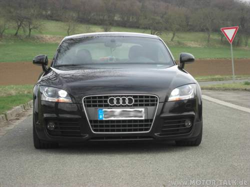

So hier mal ein Bild am Tag bei eingeschalteter Zündung und TFL ein.
Standlichblinker-tag
Danke... hmm ob ich das auch codieren lasse? Hmmmm

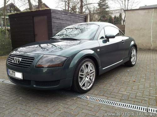

manni, hast du Xenon ?
ich geh vorsichtshalber noch Mal nachsehen... 😛
Manfred
Manfred
Ich hab keins beim 8N und brauch hellere Lampen 😠
Darum die Frage !
PS: Sorry für OT !
532582-280942331986162-100002111932118-688178-1963682470-n
die MTEC bringen IMO nicht mehr Licht, scheinen aber weiss.
Wegen der deutlichen Blaufilters (filtert die Gelbanteile aus) darf man eher weniger Licht auf der Straße erwarten.
Da bei mir das Abblendlicht Xenon ist und ich Fernlicht eh nur selten brauche, war mir das egal.
Und richtig weisses Licht in einem Nebelscheinwerfer erhöht nur die Eigenblendung.
Die Nebelscheinwerfer am 8N taugen aber sowieso nichts.
Wenn du das Teelicht-Halogenabblendlicht beim 8N verbessern willst, nimm z.B. Osram Nightbreaker Plus.
Viel mehr kannst du mit legalen Lampen wohl nicht verbessern.
Selbst das Xenon-Licht beim 8N ist nicht der Knaller. 🙁
Manfred
