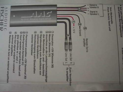

Ich weiß das ich das signal an den hinteren Lautsprecher bekommen kann mit einen Aktiv-High-Low-Adaptern den ich auch habe.
Jetzt zu meiner Frage
Ich Verbinde den adapter mit den kabel von den boxen klar . Aber wie kann ich das machen das ich mein aktiv Subwoofer verbinde und hinten an den lautsprecher auch Signal bekomme da ich gerne auch die Musik über die boxen hinten hören möchte.
Hat einer ein Tipps für mich das ich beides haben Kann ? Danke

Ich kann die high low Adapter von dietz empfehlen.
Haben remote und ich hatte nie Theater.
Und ich glaube ich habe noch einen liegen.

Wenn ich meinen an das Radio mache wie muss ich den anschließen? Sorry für die frage aber kenne mich nicht so gut aus.
Und dann würde ich die 2 untern den sitzen stilllegen wie mache ich das?
Denn denke geht schneller per Radio anzuschließen als andersrum
Ich würde es unter den Sitzen versuchen.
Da weißt du welche Kabel durchtrennt werden müssen und anschließend mit dem Konverter verbunden. Fertig
Machst du es am Radio, so musst du trotzdem den Stecker von den Subys ziehen um sie deaktivieren zu können. Also gleich da unten bei gehen, zumal man weniger Kabel ziehen muss.

Habe mir Gedanken gemacht und würde es besser finden denn sub am radio anschließen und die 2 sub untern denn Sitzung deaktivieren. wie mache ich das am besten hat Da einer eine anleitung für mich ?
Weiß nicht an was für Kabel ich mein sub anschließen muss und wie ich die 2 sub dann deaktiviere . Nochmals danke für die tips
Ja deswegen gehst du auch bei den subys unter dem Sitz bei. Kabel durchtrennen und mit deinem Konverter verbinden.
Aber warum einfach, wenn es auch komplizierter geht! Nech
Noch mal zur Info. Die Subys hängen an einem Kabel zusammen mit den Vorderen Lautsprecher zusammen. Das heißt, du müsstest es anzapfen hinter dem Radio. Der andere Weg ist um ein vielfaches einfacher...

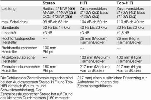

Ich würd es ja unter der Maßgabe, das die die "Subs" wegfallen sollen, noch anders machen: Das System von Stereo auf HiFi umcodieren und den High-Low-Adapter an zu separaten Tiefton-Ausgänge hängen. Damit pinnt er wie gewünscht am Radio ein, die Subs sind lahm gelegt und das vordere sowie hintere System dudelt wie gewohnt weiter. Muss nichtmal nen Kabel durchgeschnitten werden ;)
Wobei ich bezweifle das das ganze in der angedachten Kombination vernünftig klingen wird, zumindest kann ich es mir nur schwer vorstellen. Klar, das "Stereo-System" ist grottig, keine Frage. Ich habe daher auf L7 umgerüstet und das klingt meiner Meinung nach sehr sehr ordentlich.
Die Standard Hardware wird aber bestimmt keine belegten Suby Ausgänge haben. Beim codieren befreit man dann nur die vorderen Lautsprecher vom Bass.
@Black-US-Golf3 schrieb am 6. Juli 2015 um 08:45:41 Uhr:
Warum nicht? Ich glaube nicht das die Headunits in Abhängigkeit vom verbauten Audio-System mit unterschiedlicher Hardware verbaut werden.
