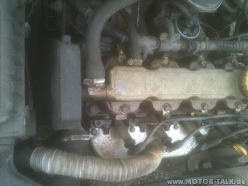

Ich kann mich einfach nciht mehr dran erriniern ob der thermostat nun unter dein Zahnriemen ist, oder ob sie nach vorne verlegt worden ist, dazu müsste ich schenll ein Blick unter deine Haube werfen, wenn sei nach vorne verlegt ist, kannst du selber schnell in 10 Minuten machen, liegt sie unter der Zahnriem, muss der Zahnriemen runter, dann emfehlt sich natürlih eine neue Zahnriemen zu montieren (mit Wasserpumpe zusammen), dann hast du die nächsten Zig 1000 KM ruhe .. kannst du ein Bild von dein Motor machen Insbesonders der Bereich um der Öl Einfüllstutzen ?

So da haben wir das Bild. Müsste glaube auch drankommen wenn ich die Abdeckung abmache oder?

Thermostat ist unter der HINTEREN Zahnriemenabdeckung ;)

weswegen der Zahnriemen runter muss um an der thermostat ran zu kommen, eine von Opels schlechteste Ideen :)
Und mit viel gefummel geht´s auch nicht ohne den Riemen ab zumachen?:( Weil das mit dem Riemen weiß ich nicht ob ich das hin bekomme ist ja auch nicht leicht oder?
Mit Gefummel geht es wohl irgendwie (musste mal die Bordsuche zu quälen, da hat´s mal jemand beschrieben), ich hab das so allerdings noch nie gemacht.
Das beinhaltet eine Veränderung der Riemen Verkleidung (zerschneiden) um dran zu kommen
Habe einen Schraubenschlüssel mit flexibler Welle. Kommt man damit evtl. dran?
