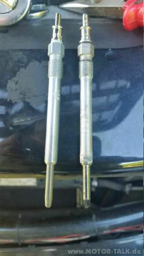

Ich würde zuerst immer die Glühkerzen vom Stecker der Glühendstufe aus prüfen (auch nach dem Wechsel) weicht der Wert um mehr als 0,1 Ohm ab dann die Kerze ohne Kabel prüfen.
Wenn die Glühendstufe durch dauerhaften Kurzschluß überhitzt (Nachglühfunktion bis zu 2 min) wird nimmt deren Platine mit der Zeitsteuerung drauf mit hoher Wahrscheinlichkeit Schaden und das Motorsteuergerät legt ihn im FSP ab.
Ich hab mal eine Glühkerze aufgeschnitten.
Stabgluehkerze
