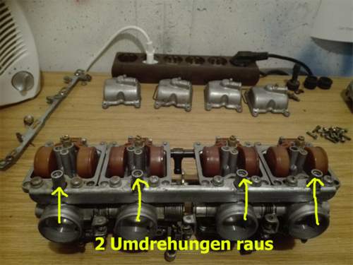

Danke allen, hatte funktioniert mit dem befüllen des Vergasers. Sprang auch relativ schnell an. Jetzt hab ich das Problem das sie sehr unruhig läuft und nach einer kurzen Zeit wieder aus geht. Muß ich jetzt die Vergaserbank einstellen??? Wenn ja, hat jemand einen guten Tip wie ich das am besten machen kann???
