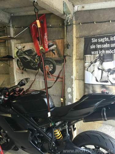

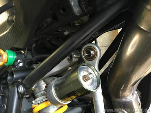

Hab mal auch biss gebastelt, ähhh Teil ausgetauscht 😁, und die Schubstange vom Federbein endlich mal gewechselt.
Jaaaa, jetzt erst. Musste mir noch was bauen um die Ducati hochzuhängen, da ich (noch) keinen Zentralständer habe.
Ich hatte ja bereits geschrieben, dass ich noch keine richtige Einstellung fürs Federbein für mich gefunden hatte.
Weder mit Einstellung der Druck- und Zugstufe.

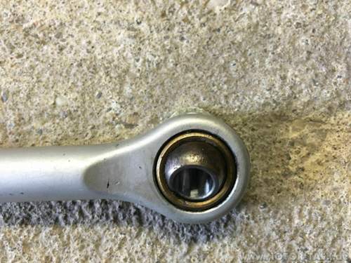

Nach Ausbau der alten Schubstange war mir das dann klar warum.
Die war unglaublich fest gegammelt. Kein Wunder, da der ganze Schmodder vom Hinterrad dort hin geschleudert wird. 😠
Das einzigste was ich demontieren musste war der hintere Feder um besser an die untere Schraube zu kommen.
Das hat gefühlt genauso lange gedauert, wie die Schubstange selbst.
Nach Einbau der Neuen hatte ich sofort das Gefühl, dass das alles leichter geht.
Eine Probefahrt verhinderte der einsetzende Regen. 😠
Dann eventuell morgen.
Ich kontrollier die Schubstange immer beim waschen oder Kette schmieren.
Sollte sich ja von Hand recht leicht drehen lassen, immer mal einen Spritzer Wartungsspray auf die Kugeln sprühen und dann passt das.
Seitdem ich den Hinterradfender dran hab kommt kein Dreck mehr ans Federbein, Umlenkung und Auspuff.
@Desmo 748 schrieb am 23. Juli 2016 um 17:20:32 Uhr:
Das werde ich ab jetzt auch machen. Hatte es zwar immer wieder sauber gemacht, aber eben nicht geprüft ob sich das leicht drehen lässt. Jetzt geht das butterweich. 😉
Ich habe zwar nur den kurzen Fender dran, aber auch ein längerer aus dem Zubehörhandel schützt die untere Kugel nicht,
da der Fender oben drüber ist. Blöd gemacht.
