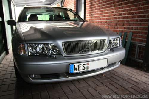

So hab die Klarglasscheinwerfer endlich eingebaut.
Hier mal ein Foto.
Gruß Sven
Orig.Klarglasscheinw. vom C70
Hier mal ein Foto.
Gruß Sven
Und wenn Terwi erst mal das Nummernschild im Dunkeln sieht
fällt er gaaannz vom Glauben ab.😁

Ja, da kommt ganz klar Neid auf ! 😉
Die wirken so groß - wie bei nem alten 740... 😁

Präge Dir das Foto gut ein, so muss die Front eines silbernen Leichenwagen aussehen!  😁
Natürlich alles Geschmackssache...
Nur: Sind euch eure alten, dezent-stilvollen Volvos peinlich, oder warum verpasst man einem schönem, gut erhaltenem Altelch diesen aufdringlichen Asia-Teenage-Tuningneuzeitlook? Zum Preis eines ganzen neubereiften Alufelgensatzes, oder einer tollen Kurzurlaubsreise! 😰 😕
Nun gut, ich habe ja auch Amiblinker dran (ohne den China-Sweatshop-Tuning-Chromblitz-Crystal-bling-bling Pimplook 😉). Aber nur weil Sie selbst nagelneu billiger waren als das überteuerte gebrauchte Hella Gelumpe in DE... 😁
