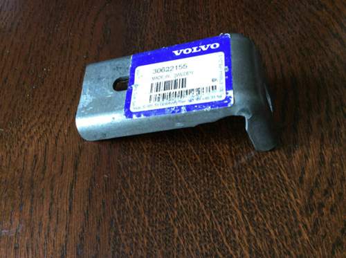

Hi Peter,
ein leises Dröhnen zwischen 1600 und 2000 U/min kenne ich von meinem V70 170PS MY 2002 ebenfalls und scheint typisch für das Modell zu sein.
Für das blecherne Geräusch könnte ein kleiner Haltewinkel im Bereich Abgaskrümmer / Hosenrohr verantwortlich sein.
Diese Halter brechen gerne; ich hatte ihn zusammen mit dem Abgaskatalysator/Abgaskrümmer getauscht und das Geräusch war weg.
Bei Interesse kann ich dir ein Bild mit Teilenummer senden .
DFN

Das dröhnen habe ich bei 1600-1700 danach nicht mehr, ist auch nur gering, aber merklich. Ein Bild und die Teilenummer wäre super, so kann ich morgen alles mal genauestens einkreisen und auch danach schauen.
Danke!

Hier die versprochenen Bilder zum Halter.
DFN

Also, dass dumme Geräusch war eine Kombination. Ein Hitzeblech klapperte auf das andere und die kleine Schelle der Achsmanschette hatte sich gelöst und klapperte auch hin und her.
Neue Schelle dran und das war's! Kein Gelenk und kein Gummi defekt.
Jetzt läuft der Elch bestens und fast geräuschlos.
