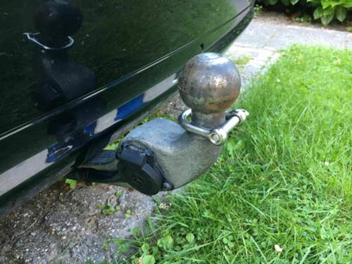

Ich habe an meinem S211 folgende Lösung verbaut:
Ich habe eine Ringschraube mit Unterlegscheibe hinter der Dose von rechts durch das vorhandene Loch geschoben und von der anderen Seite mit einer Unterlegscheibe und einer Mutter (selbstsichernd) verschraubt.
An dem Ring kann ich nun einen Schnellverschluss (Karabiner mit Gewinde) einhängen und dort das Sicherungsseil zu befestigen.
Die Kupplung ist weiterhin klappbar.
Materialkosten: 3 €
Zeitaufwand: <5 Minuten

Ich habe diese Öse gekauft und die passt auf die originale klappbare AHK (zwar beim S212, aber beim S211 ist die AHK sehr ähnlich). Nur einklappen kann man die AHK dann nicht mehr. Dafür habe ich zwei Schrauben M10 mit 50 mm Länge und zwei Flügelmutter gekauft und kann die Öse sehr schnell anbringen und auch wieder entfernen.
