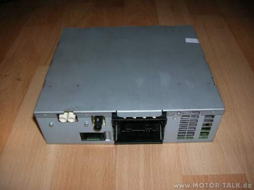

Die Radioeinheit sitzt hinten im Kofferraum hinter der linken Klappe, der graue Kasten auf deinem Bild !
ausgebaut sieht er so aus...
Mmi3g-tuner
Der Beitrag von spuerer erklärt meinen "fehlenden" Verstärker . Sicherlich haben sie den bei mir nicht vergessen 🙂. Was mich interessieren würde ist was spuerer mit Radioeinheit meint. Ist der Bereich des DVD-Players damit gemeint?
nee, die Radioeinheit hat nix mit dem DVD-Teil zu tun! In der Radioeinheit (früher K-Box) sitzt das Empfangsteil und der Verstärker des MMI.
In der Mittelkonsole sitzt die Multimediaeinheit, die gleichzeitig auch die Navieinheit ist (das ding mit dem DVD-Laufwerk und SD-Karten-Slots hinter der Klappe)
Vielen Dank für die schnelle Antwort. Man(n) lernt nie aus 😉.
Das ist der Grund warum ich der Meinung bin, daß die Systeme nicht gleich klingen. Laut Prospekt kauft man zwar "das selbe", aber ist nicht das selbe! Imho klingt die nicht MMI-Version des ASS mit dem richtigen Amp links im Seitenteil am besten und hat für 330,- das beste PL-Verhältnis. Wenngleich es die selben Schwächen wie das B&O hat. Der Subwoofer ist im Grunde keiner und ist mit dem Hecksystem dynamisch begrenzt. Gut, Subwoofer-Upgrade ist schnell gemacht und das Hecksystem braucht sowieso keiner.
dann fehlt bei mir also doch kein Verstärker? Der ist in dieser Einheit enthalten, ohne Kühlrippen und dergleichen? Und deswegen habe ich absolut keinen Bass?
Ich kann das ehrlich gesagt nicht wirklich glauben. Haben die anderen mit MMI3G und ASS auch so einen mäßigen Sound?

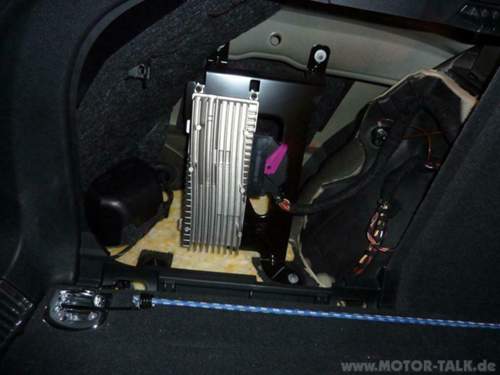

Du hast sicher ein ASS ?.....denn meiner ist auch ein 2011 er mit ASS und der hat schon gut "bumms". .....und einen Verstärker hat er links im Kofferraum hinter der Blende auch.
vllt. haben die den Verstärker bei dir vergessen 😉
Weist du das sicher. Meiner ist MJ2011 (jan 2011) und hat ASS aber keine Verstärker links im Kofferraum. Gleich wie viele andere MJ2011. Gerne eine foto.
höre mal....ich habe nun den dritten 8K mit ASS und auch der hat definitiv links im Kofferraum hinter der herausnehmbaren Blende den Verstärker - ganz genau wie beide Vorgänger. Und weil ich mein Auto ziemlich gut kenne...das Teil nun schon mehrfach gesehen habe, so muss ich mich nicht in meine kalte Garage verkrümeln und dort Beweisbilder machen. Habe ich heute am Feiertag besseres zu tun.
Ich weiß nicht was Ihr so bestellt habt, ichjedenfalls habe ein ASS bestellt und bekommen. Das funktioniert sogar, u.a. weil es einen Verstärker hat...klein aber da 😉
Edit......oder doch in die Kälte ...damit dann Ruhe ist 😉
P1010774
Aber hast du auch das große Navi? Ich habe das jetzt so verstanden, dass beim großen Navi der Verstärker in der Radioeinheit mit Verbaut ist... Interessanter Weise ist allein dein Verstärker größer als meine gesamte Radioeinheit :-(

Du hast das Concert - und da ist der ASS-Vertärker noch einzeln hinten verbaut!
Im Concert besser im Synphony ist wohl kein Platz für den ASS-VErstärker wegen dem Wechsler. (im Concert würde der nämlich reinpassen)
