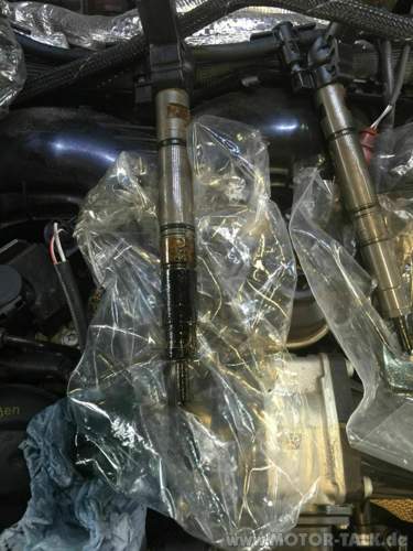

Ich hatte zwar das Problem mit dem 3.0 TDI Bj. 2012, aber vom Klang her würde ich fast sagen, das es die Dichtung ist. Es sollte aber eigentlich dann auch nach Abgasen riechen, da diese durch die defekte Dichtung über den Kanal in Freie gelangen.
Ich hab mal das kurze Video von mir und das Bild vom Injektor hochgeladen.
Video: Defekte Injektordichtung
Dennis

Aus Erfahrung kann ich sagen, dass der Diesel/Abgas gestank nicht undbedingt oder aussliesslich mit den Injektorendichtungen verbunden sein muss. Bei mir war er nach Reparatur der Dichtungen immer noch da und es war letztendlich ein undichtes Kompensationsrohr vom Abgaskrümmer zum Turbolader.
wollte nur sagen, das es bei mir auch die Kupferdichtung war am Zylinder 2. Sah schon etwas oval aus. Habe jetzt mal eine Seite gemacht, aber die andere Seite werde ich auch noch machen.
