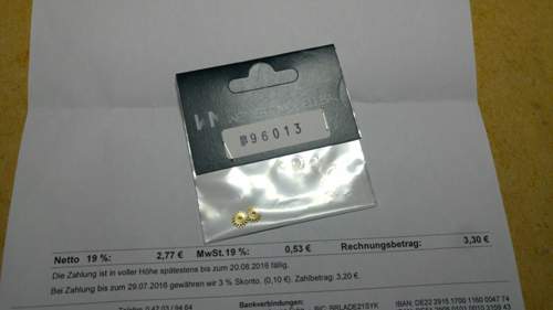

Moinsen!
JA, Sufu wurde von mir bemüht und war auch echt hilfreich... nun weiß ich wie man das KI einfach raus bekommt und kenne auch die Maße des Zahnrades, welches wohl häufig zum Ausfall des Kilometerzählers führt.
Durchmesser 7mm x 1,5mm breit, 15 Zähne, Modul 0,4, Nabe/Bohrung 3,3/1,4mm (Höhe mit Nabe würde noch fehlen)
Soweit korrekt und auch auf meinen 850er mit BC aus ´96 anzuwenden??
Andere Frage: Gibt es evtl. mittlerweile schon eine Lösung mit z.B. Artikelnummer bei Conrad oder so?
Danke, Gruß, Andi
Ja gibt es Modellbau Weinert Artikelnr 96013, 2 Stück kosten 1.99€ verwende ich schon Jahre und bis jetzt noch keine Reklamation, :-)

Ich Danke Jungs und liebes Forum...
Dashboard raus war ein Kinderspiel - viel weniger aufwendig, als ich dachte...
KI auseinander zupfen war ebenfalls sehr einfach. Und dann kam irgendwann das kleine Aas zum Vorschein...
Es schien regelrecht festgebacken zu sein auf seinem Plastik-Teil...
Und ich werde erstmal die hiesigen Kleinkram-Händler abklappern - fast 12 Euro für so ein Pipifax ist doch etwas sehr gierig finde ich...
Danke nochmal und Gruß, Andi
EDIT: Muss mich wohl korrigieren mit dem 'gierigen Preis' - in der Bucht gibts das Zahnrädchen auch für 20 Euro... dann finde ich das jetzt gierig... die 12 Euro nur noch "happig" :D
