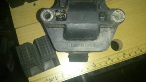

Habe bei meinen astra f die einspritzventil gewechselt,danach den Motor getestet und er lief
Nach ca einer Woche wo er stand wollte ich den astra noch mal laufen lassen dabei lief er nur auf 2 Töpfen und das zündmodul war durch gebrannt
Jetz habe ich ein neues verbaut und das gleiche Problem
Lief auf 2 Töpfen und modul wieder durch gebrannt
Die Zündkerzen sind auch neu wie das Zündkabel
Kann mir jemand weiter helfen woran das liegen könnte
Danke schön im vorraus

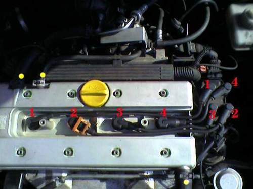

Zum Laufen: Kabel vertauscht (auf dem Modul)? Er springt dann auch an, läuft aber wie'n Sack Nüsse.
Und daß das Modul 2x hintereinander durchbrennt, das ist mir absolut neu. Das kann letztlich nur einen totalen Kurzschluß auf der Kerzenseite bedeuten. Kabel sagst Du, sind neu? Kerzen sind einwandfrei?
Wie gesagt, ein Modul so zu braten, da muß wirklich ein kompletter Kurzschluß vorliegen, die sind eigentlich extrem robust.
Das würde dann übrigens auch mit Deiner Lauf"ruhe"beschreibung passen - wenn ein Zylinder fehlt.

3 und 2 vertauscht? Schau mal hier:
http://www.motor-talk.de/.../dis-modul-beim-x20xev-i203048936.html
Vertauschen geht fix, ist mir auch schon passiert.
Grundsätzlich paßt aber das BIld der gefritteten Module nicht dazu. Dem Modul ist's total wurscht, ob die Kabel richtig stecken oder nicht. Wie gesagt, ein Modul kann nur durch Kurzschluss auf der Sekundärseite (also Kerzenpfad) oder durch Fabrikationsfehler (Windungsschluss) abrauchen. Zweimal hintereinander ist aber mehr als untypisch.
Ich würde noch mal die Kerzen prüfen, da könnte eine die Ursache sein - auch eine neue. Ansonsten gibt es keine Möglichkeit, ein Modul so zu versorgen oder anzusteuern, daß dabei ein Defekt auf der Sekundärseite entstehen kann.

Da kann die Kerze fritte sein (siehe meine Checkliste!)! Bevor Du ein weiteres Modul grillst - nimm einfach noch mal die alten Kerzen mit dem nächsten neuen Modul! Funktioniert es dann, ist die Kerze wohl der Übeltäter.
Wie gesagt, man kann kein Zündmodul schrotten, indem man auf der 12V-Seite rumbastelt. Das Modul stirbt ausschließlich auf der Sekundärseite - zumindest so, wie Deines aussieht.
