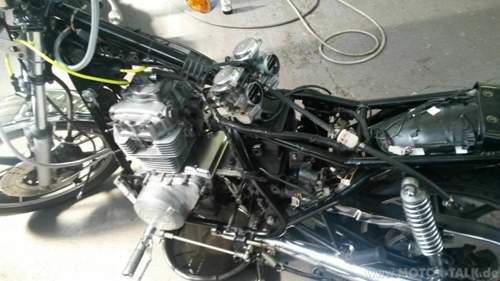

also ich habe folgendes Phänomen, meine Kawasaki 440 LTD bj.82 springt ganz normal an auch im kalten Zustand natürlich mit Choke .Wenn ich dann eine Weile gefahren bin so 4-5 Km stottert sie plötzlich hört sich an als ob sie nur auf einen Zylinder läuft? Und geht dann aus? Sie springt dann erst mal nicht wieder an. Nach einer Weile warten und schieben startet sie dann wieder aber nur wenn ich den Benzinhahn auf Prim stelle und den Choke voll auf mache. Dann läuft sie wieder ein Stück aber auch nur mit kleinen Aussetztern . Und das gleiche Spiel fängt von vorne an ,mich nervt das ganz schön besonders wenn man so paar Kilometer von zu Hause weg ist und man nicht weiß wie lange man schieben muss? ! Da vor kurzem ein gebrauchter Austauschmotor verbaut wurde vermute ich mal das der Vergaser neu synchronisiert werden muss? Denn der Vergaser ist noch vom alten Motor. Oder woran könnte es sonst liegen? Ach ja,von der ganzen Starterei ist die Batterie schon ziemlich am Ende ,lädt die sich beim fahren wieder auf(wenn ich mal fahre:-)) oder sollte ich sie lieber mal ans Ladegerät hängen?

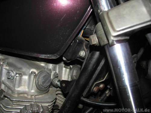

Nein ,sie ruckelt dann auch ein wenig wenn ich auf PRI lasse und den Choke traue ich mich dann wenn sie endlich wieder läuft gar nicht auszuschalten weil sie dann vermutlich an der Ampel wieder im Leerlauf ausgeht! ,der Unterdruckschlauch am Benzinhahn ist dran ich weiß nur nicht wo das andere Ende dran ist,das führt irgendwo ziemlich versteckt zwischen den Vergaser? Dafür müsste ich den Vergaser wohl ausbauen um zu sehen wo der hinführt ,oder?

Hi Foster, also Benzinschlauch ist neu und Benzinfilter auch,Zündkerzen Neu, der Vergaser selbst wurde vom Vorbesitzer gereinigt (allerdings nicht mit Ultraschall) deshalb kann ich jetzt nicht sagen wie Sauber der Vergaser ist? Aber sie springt ja normal an auch wenn sie kalt ist daher denke ich das der Vergaser bis auf die Synchronisation in Ordnung ist. Tankentlüftung? Wo sitzt die denn? Ok,Benzinhahn defekt könnte auch sein?Wie überprüfe ich das ?

Wo die Tankentlüftung direkt bei dir sitzt, weiß ich nicht, aber oft ist sie im Tankdeckel zu finden.
Fülle deine Vergaserkammern mit Benzin, ziehe den Schlauch, der vom Benzinhahn kommt und nicht auf die Unterdrucknippel geht, ab und starte den Motor. Nun müsste aus dem abgezogenen Schlauch benzin kommen. Je mehr du gas gibst, desto mehr. Natürlich in irgend ein Gefäß halten ;-) Nun könnte man noch den Durchfluss berechnen, aber dann müsste man auch einen Vergleichswert haben. Den kann ich dir aber leider nicht liefern.
Am Besten ist aber, du lässt das Benzin aus dem Tank ab, baust den Hahn mal ab und baust diesen auseinander. Reinigst ihn, schaust, ob die Membran noch funktionstüchtig ist, baust ihn, am besten mit neuer Dichtung, wieder zusammen und hast nun ein sicher funktionierenden Benzinhahn. Die Filter kannst du dann auch gleich reinigen und den Tank vielleicht auch gleich spühlen, dann hat man hier erstmal für länger ruhe.
Bei den Vergasern kann ja die Düsen verdreckt sein, oder sich schon wieder leicht zugesetzt haben und nur der Choke ist noch offen. Wenn du nun im kalten Zustand den Motor mit Choke startest, dann läuft die Maschine ja erstmal darüber. Wenn die Maschine nun aber warm wird und du den Choke schließt, dann kommt durch die zuen Düsen nichts durch und die Maschine geht aus. Es kann natürlich auch eine Kombination von mehreren Fehlern sein. Also Dreck im Tank, der sich nun in den Vergasern festgesetzt hat.

E-Defekt ? Frage wenn ich beim zusammenbauen der Maschine (Austauschmotor) die Zündkabel vertauscht habe kann das auch solche Symptome hervorrufen? Und die Stecker 2 gelbe vom Lichtmaschinendeckel(Lichtmaschine) musste ich abschneiden und danach beim zusammenbau verlöten wenn ich die vertauscht habe gibt das Probleme? Hier im Forum habe ich mal gelesen das die gelben Kabel der Lichtmaschine egal sind wie die drankommen?

Sollte es an der Elektrik liegen, dann messe doch mal die Spannung, wenn sie wieder mal nicht laufen will. Mit neuen Zündkerzen kannst du die alten auch definitiv aus grenzen oder du baust die aus und hälst die an den Motorblock. Aber Vorsicht, da ist Hochspannung drauf, die nicht unbedingt gesund ist, wenn der Funken über dich abfließt. Also dich am besten isolieren oder eine isolierte Zange nehmen. Ist der Funke klar vorhanden, liegt es zu 99% nicht mehr an der Zündkerze oder entsprechenden Kreislauf.
Hast du dir die Tankentlüftung und den Rest vom Krafstoffsystem angeschaut? Ich tippe immer noch darauf, dass dort dreck ist. Denn warum läuft sie erstmal 4-5km und erst dann ist das Problem? Der Choke überbrückt den Schwimmerstand und somit ist dieser nicht unbedingt von belang, bei Pri und Choke. Wenn aber der Schwimmerstand zu niedrig ist, weil zu wenig Benzin nachläuft oder der Schwimmer verstellt ist, kann es zu deinem Problem führen.
