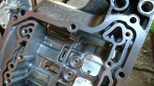

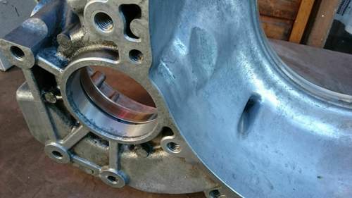

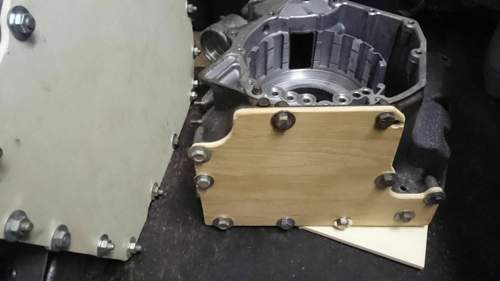

P.S.: Mein Ersatz-Getriebe bekommt demnächst eine Behandlung des Gehäuses mittels sandigem Strahl... aber da übertreibe ich ein klein wenig ;)

Abdeckung für Sandstrahlen 1 von 6

Dann aber bitte mit Korngröße <100 µm strahlen, sonst sieht das Getriebe von außen nach 2 Jahren schlimmer aus als nach 20 Jahren davor. Ideal sind natürlich Nussschalen oder Plastikkugeln für blankes Alu, das draußen bleiben soll.

Hatte inzwischen an einem kleinen Teil schon Tests gemacht, am besten kommt es mit 220er Korund/Nassstrahlen. Allerdings wollte ich das ganze aber vor Korrosion schützen, also mit speziellem Kunststoff lackieren, so daß die Oberfläche eher so rau wie möglich sein sollte. Entfetten und Ätzen kommt noch dazu, sonst hält das Zeugs nicht...
Die Gußformen der Getriebeteile lassen ja recht viele grobe Grate zurück, die werden mit dem Strahlen auch noch entschärft, umso besser hält der Lack. Alu-Korrosion durch Kalisalz gehört dann an dem überholten Getriebe der Vergangenheit an :p .
