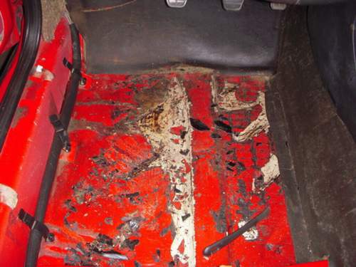

Hallo Kollegen,
da ich im Mai TÜV habe wollte ich mir heute mal den Unterboden genauer anschauen.
Seit geraumer Zeit merke ich auch, dass mein Auto innen a weng gammlich riecht.
Da ist mir beim "rumstochern" ein kleines Loch am Unterboden auf der Fahrerseite aufgefallen.
Nach dem freilegen sieht das im Moment so aus: (Siehe Bild)
Das es problematisch ist, habe ich mir fast gedacht. Etz ist mein Frage, kann man das noch reparieren?
Da ich kein Karroseriebauer bin, kann ich so etwas nicht einschätzen. Gerne würde ich das Auto noch Jahre weiterfahren. Auf der anderern Seite konnte ich noch nichts feststellen.
Grundsätzlich stellen sich mir jetzt zwei Fragen ist das noch zu reparieren und wo kommt das her?
Gibt es da einen Ablauf der evtl. verstopft ist?!

das ist in zwei Stunden repariert.
Ich würde ein 1mm Blech rund ausschneiden, ca 10-15cm Durchmesser.
In der mitte dann ein entsprechend großes Loch, das es über diese Aufnahme passt.
verschweißen, versiegeln, fertig

Würde ich nicht machen, um die Aufnahme rum ist doch alles total faul. Aufnahme abreißen, Reste vom alten Bodenblech von der Aufnahme entfernen und die entrostete Aufnahme dann auf das reparierte Bodenblech wieder aufschweißen.
Ich würde auf keinen Fall das Auto deswegen allein aufgeben.
Wasser im Innenraum kann verschiedene Ursachen haben. Frontscheibe wurde schon genannt, Schiebedachdichtung, Schiebedachabläufe, Türfolien. Und beim Fahren könnte evtl. durch das Rostloch auch Wasser eindringen.

Deine Durchrostung ist beim 2er Golf "normal". Die Durchrostung kommt auch nicht von innen. Wenn man den Wagenheber ansetzt, belastest Du den Bereich und der UBS gibt nach. Dadurch enstehen im Verlauf der vielen vielen Jahre kleine Risse, in die Wasser kommt und es fängt an zu rosten. Von aussen ist das nicht sichtbar.
Schneide alles soweit wie möglich raus, bis das gesunde Blech da ist, passe ein Rep.-blech an und schweiße den alten "Topf" wieder dran. Danach alles schön sauber machen und von aussen und innen versiegeln.

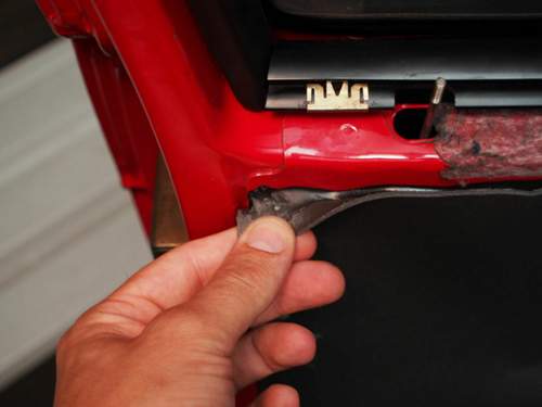

Auch wenn Du die Türfolien neu gemacht hast, kann es immer noch undicht sein. Kannst Du uns schreiben, welche Materialen Du bei den Türfolien verwendet hast?
Dann kann das Wasser wegen verstopfter Ablauflöcher im Wasserfangkasten (dort wo u.a. das Scheibenwischergestänge sitzt) über den Motorhaubenbowdenzug über den Sicherungskasten in den Innenraum laufen.
Wenn die Scheibendichtung an den unteren Ecken beschädigt ist, siehst Du das an der Innenseite, wenn das Wasser dort rein läuft.
Es kann aber auch der Scheibenrahmen durch gerostet sein. Das siehst Du aber erst, wenn die Scheibe draussen ist oder der Rost schon sehr weit fortgeschritten ist.
Was ich auch schon hatte, alte Türdichtungen. Die waren so platt gedrückt, dass das Wasser zwischen Türdichtung und Tür durchgetropft ist.
Ich habe schwarze Teichfolie genommen und die Kanten mit Panzertape verklebt. An den planen Flächen habe ich Dichtmittel aufgetragen.
Naja die Dichtungen sind noch die ersten... Die Kosten aber soviel beim freundlichen.

Meinen Rostschaden habe ich heute begutachten lassen. Denke das klappt soweit werde ich die nächste Woche abschleifen und dann zuschweißen lassen.

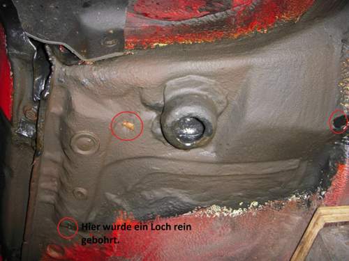

Gibt es eine Möglichkeit in den Hohlraum zu kommen? Ich würde diesen gerne versiegeln. Finde jedoch noch keinen Eingang.

Hohlraum versiegelung möglich wenn einer der großen Metallstopfen direkt unter den Pedalen herausgenommen werden. Die sind aber mit Dichtmasse verschmiert und überlackiert. Ist ne doofe Arbeit. Ach ja, wenn ich mich recht entsinne glaub ich, war es auch noch vom seitlichen Holm möglich?! (Die Löcher hinter dem Motorhaubenöffner?)

Der Hohlraum befindet sich wenn man von der Nummer 9 den Strich verlängert (senkrecht). Dann kommt man in diesen Hohlraum. Mein Sitz ist auf dem Bodenbelch befestigt. Da wo ich aber das Pedal hindrücke ist ein Hohlraum. Da ich unten ein Loch habe, kann ich da reingreifen. Ich finde aber keinen Eingang. Man sieht auf meinen Bildern, dass hinter den Pedalen eine runde Öffnung ist.
