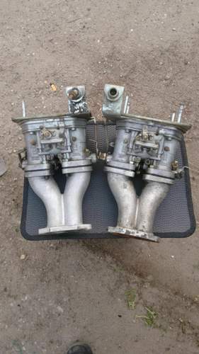

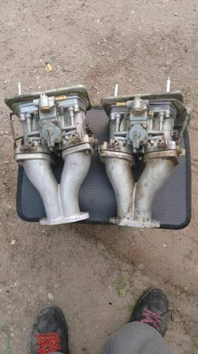

Zu den 40 er ( oder 44 er ) Weber Vergasern, so wie ich dich und dein Qualität der Arbeit einschätze wirst du damit überhaupt keine Problem bekommen, wenn die einmal sauber eingestellt sind, das kann jeder nach ca.3 Stunden Lesen hier :-) , dann laufen die lange problemlos.
Ich bin mir ziemlich sicher die sind um einiges leichter einzustellen wie die umgefrickleten Originalvergaser.
Aufpassen musst du nur was du kaufst, bei Gerd Weiser gibts die schon mit der Übergangsbohrung und auf Wunsch auch voreingestellt,wenn du ihm den Aufbau deines Motors verrätst. Was aber nicht heissen soll das da nix mehr gemacht werden muss.
Aber mit dem Lambda Tool macht sogar das Umdüsen Spaß.
Die 44 er sind sogar eine Spur unempfindlicher und leichter einzustellen.
Wolfgang
PS: Ich empfehle das Drehgasgestänge , mit dem anderen Geraffel bin ich zumindest nicht glücklich geworden.

Ick hab no welche zu liegen, sind aber in keinem guten Zustand. Müßten mal überholt werden. Ick mach naher mal Bilder.
