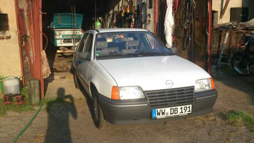

habe zufällig nen Kadett beim surfen gefunden den ich ganz Interessant finde. Suche eigentlich kein Auto, aber wollte mir irgendwann sowieso nen Kadett Stufenheck zulegen, da meine Eltern damals einen hatten und ich den schon damals Klasse fand. Jetzt ist die Sache nur ich bin noch Student und hab somit nicht so viel Geld für ein Auto und will ihn mir nur kaufen, wenn da wirklich keine Blecharbeiten zu machen sind. Der Verkäufer meinte, dass ihn seine 78-Jährige Mutter gefahren hat und der Km Stand nachweisbar ist. Es wurden schon paar Schweißarbeiten durchgeführt wozu es auch Rechnungen gibt und sonst stehen laut Besitzer keine Arbeiten an. Was meint ihr was man für so nen Wagen ausgeben sollte?

Habe mir den Kadett heute angesehen ihn aber nicht gekauft. Die Radläufe waren schlecht geschweißt ( drauf geschweißt statt auf Stoß) und sehr schlecht gespachtelt. Außerdem war die Nockenwellen an Zylinder 4 Einlass eingelaufen und hatte ziemliche Riefen ( hat man auch im Lauf gehört). Mit anderen Worten bin weiter auf der Suche nach einem Vorface Stufenheck.

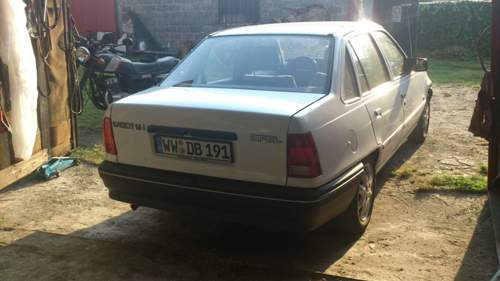

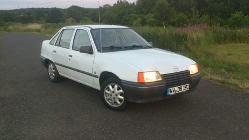

http://kleinanzeigen.ebay.de/.../253776468-216-1629?...
Was sagt ihr zu dem? Find den Preis viel zu übertrieben, aber sonst macht der doch nen guten Eindruck oder?

Hallo Octavia,
für mich sind es zu viele Fotos von dem Innenraum und zuwenig von der Karosserie.
Das Angebot ist viel zu teuer, da das Fahrzeug schon seit 1 Jahr keinen TÜV mehr hat.
Frage doch einfach den Besitzer, wie teuer das Fahrzeug mit TÜV kommen würde.
Hier ist auch nur die kleine 1.3 Maschine mit 60 PS verbaut.
Da der Motor auch schon über 2 Jahre gestanden hat, würde ich von einer ausgiebigen Probefahrt abraten.

Ich sags mal so, wer unbedingt eine Stufe haben möchte und dafür bereit ist einiges an Zeit und Geld zu investieren für den ist der gezeigte Kadett ein möglicher Kanditat. Für mich wirken die Bilder aber auch nicht gerade vertrauens erweckend. Vorallem wenn der Kadett seit der Stillegung nur draussen gestanden hat sollte man sich alles sehr genau ansehen.
