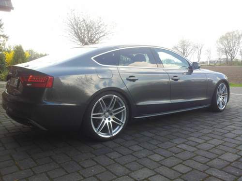

Ich klink mich hier mal ein, habe die Federn jetzt 4 Tage verbaut....habe bisher kein klackern oder poltern festgestellt. Vorn hab ich noch 5mm Restgewinde, hinten kann ich es nicht sagen, aber mir gefällt die Höhe so. Vorn 340 mm und hinten 345 mm von Radnabe bis Kotflügel Unterkante. Das einzige was auffällt ist, das er sich jetzt jede Spurrille krallt und man nicht mehr mit einer Hand fährt 🙂
Sieht geil aus so! Ich habe vorne 340mm und hinten 360mm geht irgendwie nicht tiefer was halt mein Problem ist! Wollte audi fahren und kein BMW ??
Sieht so aus bei mir hinten
Ist schon komisch, das meiner tiefer ist...
Hab da nicht die Ahnung von, deswegen hab ich sie auch bei einem KW Vertragspartner einbauen lassen. Aber vielleicht liegt es daran, das mein Dicker schwerer ist ?!
