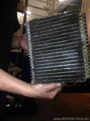

Willkommen im Club. Knapp 2 Wochen nachdem meine Klima ihren großen Service mit Druckschalter, Thermostat, Kabeln etc bekommen hat, hat es den Klimakühler (kondensator) zerlegt. Und wiedermal ist es ein spiessrutenlauf nen ersatz zu finden.... signet autoair gibts nicht mehr, bosch wird schwierig, der lokale kühlerbauer hat die pforten geschlossen......Mal schauen was als nächstes kommt.....
