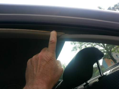

Hallo liebe Community ,
Ich habe folgendes Problem als ich neulich morgens in mein Auto eingestiegen bin
und einen Bekannten abgeholt habe meinte er auf einmal oh sieh dir das an und zeigte auf die Kante der
Innenraumleuchte vorne.
Dort ringsherum um die Lechte wirft der Himmel falten als würde sich der Stoff(die Bespannung) von der Grundplatte lösen.
gleiches an der C-Säule dort hat sich der Himmel hinter der Verkleidung des Airbags "hochgezogen" . Ebenso löst sich die Bespannung
jeweils rechts und links neben den Sonnenblenden im Übergang zur A-Säule.
Wer von euch kann sich dieses Verhalten des Himmels bei einem ca 7 Jahre alten Fahrzeugs erklären. (Ich kanns nicht!)
Bilder sind angehängt.
LG

Ja morgen geht das Auto zum Händler in die Werkstatt, da ich den Wagen gerade erst seit ca 2 Wochen habe
und ich ausser dem Himmel noch 2-3 weitere "Kleinigkeiten" gefunden habe hat das Autohaus gesagt Sie reparieren die Schäden auf
Kulanz. Denn weitere Dinge sind ein ab und an hängender Magnetschalter vom Anlasser sowie Kabelbruch in den Gummibälgen der vorderen Türen und ein ab und an spinnender Kontaktschalter in den Sitzen fürs anschnallen der sich ganz spontan während der Fahrt mal meldet ,wenn er bock drauf hat.
Aber hätte ja sein können, dass sich jemand von euch einen Reim darauf machen kann, welche Ursache dahinter stecken könnte.
Trotzdem danke euch :D LG

Also feucht ist da nicht wirklich was wenn man da fühlt... nur halt diese "wölbungen" kann man "fühlen" bzw reindrücken :(

Hallo Pimpi,
Bei mir wurde dann ein komplett neuer Himmel eingezogen kostet glaub ich so um die 250€ !?
ging bei mir Komplett auf Gewährleistung da ich das Fahrzeug zu dem Zeitpunkt gerade einmal 2-3 Wochen hatte. Das Auto war 3 Tage in deren Werkstatt (haben noch neue Kabelbäume in die Türen gezogen und das Gurtschloss getauscht) sonst besteht glaube ich keine Möglichkeit da was zu reparieren wird wahrsch. nur noch schlimmer.

Habe das gleiche Problem bei meinem Jetta BJ 08.2005.
Bei mir ist es bisher "nur" vorne am Brillenfach an der Leseleuchte aufgetreten.
Letztes Jahr im Sommer hatte sich der Stoff gelöst und hing ca. 1cm runter.
Im Umfeld ist erkennbar, dass der Stoff extrem gespannt ist und nicht am Untergrund anliegt.
Hatte letztes Jahr nichts dazu im Internet gefunden.
Hat mich richtig geärgert und ärgert mich immer noch, jedes mal wenn ich hinsehe. :-(
Muss jetzt mal schauen ob bei den scheinbar ebenfalls kritischen Stellen an der C-Säule etwas bei mir zu erkennen ist. Gute Qualität sieht aber anders aus!
Mein Golf 2 war 15 Jahre alt als ich ihn verkauft habe und der Dachhimmel sah nicht so schäbig aus.
Hatte das Problem mal meinem Freundlichen gezeigt, der hat nur gestaunt und gesagt, dass er sowas noch nicht gesehen hätte. Am Ende hieß es: nix zu machen, kann man nicht mehr wieder hinziehen oder befestigen.
Wie habt ihr das Problem gelöst? Bleibt da nur der Komplettaustausch des Dachhimmels, wie bei Robin?
Gruß Toni
Hallo Toni
Da lässt sich eigentlich nix anderes machen. Ausser du hast genug zeit alles auszubauen und vllt den stoff neu aufzukleben aber ich weiss nicht ob es dann den gewünschten Erfolg mit sich bringt.
LG Robin
